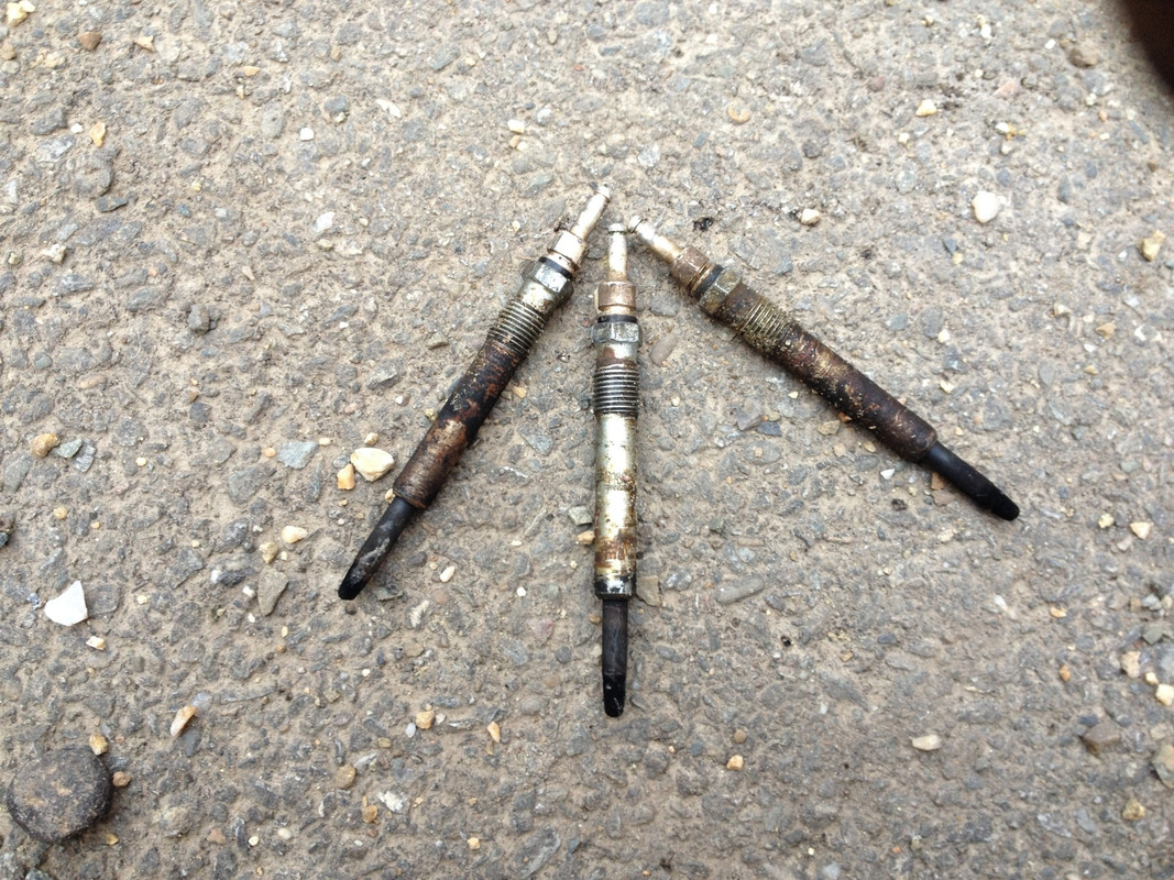

Поменял свечи...
были смазаны...солидолом))) выкрутил как по маслу. спасибо предыд.хозяину!!! новые обработал медным спреем Kupfer Spray от liqui moly)
Коннекторы бронепроводов как то болтаются...так должно быть??

Цитата: ЮРИЙ42RUS от 19 января 2015, 17:29:21Поменял свечи...
А где четвертая?
не подлез....на выходных сниму масляный фильтр и выкручу. благо-как по маслу идут!
