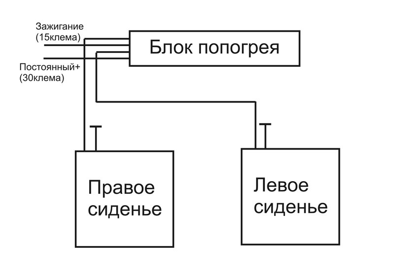

Подскажите как правильно подключен подогрев сидений на рестайлах?
Lutik
Делал вот так
Правда плюсы брал от прикуривателя
kuncik
#43
Lutik,
А за чем кидал провод на зажигание?
Там четыре провода:
Один толстый,два по тоньше и один совсем тонкий,на блоке предохранителей смотрем обогрев сидений сидит на 1 предохранителе 7.5А и на 11 предохранителе 20А .
Получается толстый провод на 11 предохранитель 20А,тонкий провод на 1 предохранитель 7.5А
и два на сидения.
Кто дружит с ВИС скиньте схему подключения,лето на носу,попе холодно.
