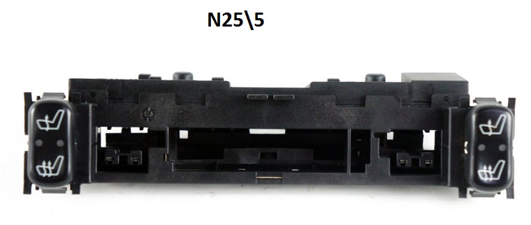

Кто дружит с ВИС скиньте схему подключения,лето на носу,попе холодно.
Саша
толстый (красно-зеленый) провод действительно на 11 пред (20А) - напряжение все время
Фиалетовый тонкий на пред "1 (5А) - напряжение при включении зажигания
ТОнкий провод серо-синий - это подсветка (от приборки можно)
Коричневый - масса
провода черно-серый и черно-фиалетовый  - соответственно выход на левое и правое сидение
Масса сидения берут каждое свое (на лонжероне поперечном)

Подскажите какие мамы используются на проводах которые вставляются в блок предохранителей?
Цитата: kuncik от 20 июня 2015, 17:45:15какие мамы используются на проводах которые вставляются в блок предохранителей?
почему мамы?
  A 008 545 82 26
kuncik
Цитата: Almay от 20 июня 2015, 20:27:52A 008 545 82 26
Александр,спасибо уже заказал.

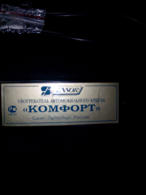

Буду внедрять обогрев сидений. Кнопки куплены, панелька и проводка в поиске, а вот нагревательные элементы не знаю какие ставить, попались вот эти на рынке нашего производства, кто пользовал такие?еще меня смутило что они производства 2006года, критично? P.S. Нагревательные элементы вшивать в сиденья не хочу-геморно это, оставлю как накидку зимой, а летом можно снять, пинайте  :)
MAREGIK
Ставил  грелки от Емели УК-2, нормально работают :ay:
