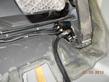

 А питание нигде там поблизости нельзя взять? Прикуриватель например... или может проводка под штатный подогрев, а то что то неохото провод тянуть к блоку предохранителей
555
Плюс из под педали газа, минус- по кузову много точек

И что же я плохого насоветовал? Взять плюс с самого толстого провода плюса, который есть в машине? :D
Вам если что-то охота написать, то пишите что-нибудь стоящее ;)
Evgeny_Z.
в блоке предохранителей как запитаться что то я не вкурил, вот крышку я снял вывел провод туда, дальше раскручивать всю площадку с предохранителями?
555
Если решили в блок предов, то его надо снимать, открутив винты в торце блока. Он разделяется на три части, которые вынимаются по отдельности. Тогда ищите провод потолще и к нему цепляйтесь. Но я бы все-таки не парился туда тащить провода , а подцепился бы на педали газа и поставил бы навесной предохранитель. Главное в этом деле хороший контакт. Поэтому к проводам припаивайте хорошие клеммы и ставьте хорошие предохранители. Тогда ничего плохого не случится! ;)

да я емелю ставлю, там есть пред впринципе, вот только не вспомню где там плюс на педали газа, её нимать надо? помню под днищем в этом месте огромный пучек проводов под гайкой - это оно и есть?
555
Цитата: Evgeny_Z. от 22 сентября 2016, 13:46:21помню под днищем в этом месте огромный пучек проводов под гайкой - это оно и есть?
Только пучек там не большой.  :D
Цепляйтесь к маленьким клеммам и все будет ОК! ;)
