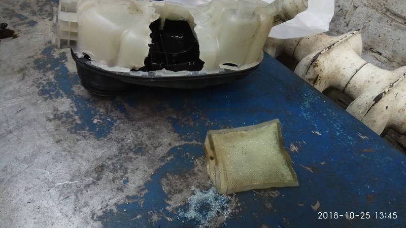

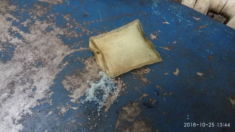

Давно уже где-то читал, что немцы в расширительный бачок системы охлаждения кладут мешочек со средством от накипи, но не верилось что-то в это. А зря, так и есть, сам убедился:
Еще было написано, что лет через 10 - 15 этот мешочек рвется, и кристаллы этого средства попадают в соты радиатора и забивают их. Особенно страдает радиатор печки. Поэтому бачок надо иногда менять.
