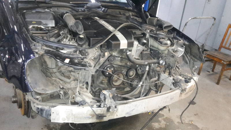

Морда разобрана для снятия фар и мойки радиаторов:

Цитата: Pavel0861 от 14 декабря 2016, 22:43:07Морда разобрана для снятия фар и мойки радиаторов
:good:
SlonPMR
Это вынужденная мера для данных манипуляций?
Цитата: Pavel0861 от 14 декабря 2016, 22:43:07Морда разобрана для снятия фар и мойки радиаторов:
на своем 210м сначала помыл, а потом и вовсе сменил радиатор. разницы вообще не увидел. зачем их все моют - так и не понял..

Зато покрасил лопухи зеркал и заменил прокладку левой клапанной крышки - немного сочилось масло. Масло заменил тоже, Mobil 5W50 как всегда. Есть 8 л Mobil 0W40, может, в следующую замену попробую его.
Цитата: sledge hammer от 15 декабря 2016, 10:51:50на своем 210м сначала помыл, а потом и вовсе сменил радиатор. разницы вообще не увидел. зачем их все моют - так и не понял..
Пока заметил, что температура снизилась градусов на десять - если раньше держалась стабильно сотня, то теперь около девяноста градусов. Правда, и тепла еще нет никакого. Дальше будет видно.
Цитата: Pavel0861 от 12 мая 2017, 11:09:34Пока заметил, что температура снизилась градусов на десять - если раньше держалась стабильно сотня, то теперь около девяноста градусов. Правда, и тепла еще нет никакого. Дальше будет видно.
у меня радиатор тонкий он один + электровентилятор. конструкция примитивная, бутерброда нет, видимо поэтому.
там где сложная конструкция типа как на дремучих 210 где есть вискомуфта + радиатор ну и еще допы стоят, там да. на 124х со 104ми тож такое было.
