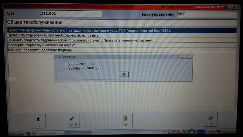

В целях подготовки к лету заправил кондиционер. Не порадовало, что пришлось добавить почти 400 грамм хладагента - в системе было всего 580 грамм из 950-ти. Год назад тоже заправлял, в апреле. Не очень хороший результат, но на сезон хватает, и ладно. Искать такую утечку - гиблое дело.
Зато порадовали тормоза - сделал "проверку продолжительности срока эксплуатации" (так в DASе) блока SBC.
Позвонил Игорю, он подтвердил наши предположения (раньше как-то не приходилось в эту менюшку лазить) - блок отработал еще только на 1/3.

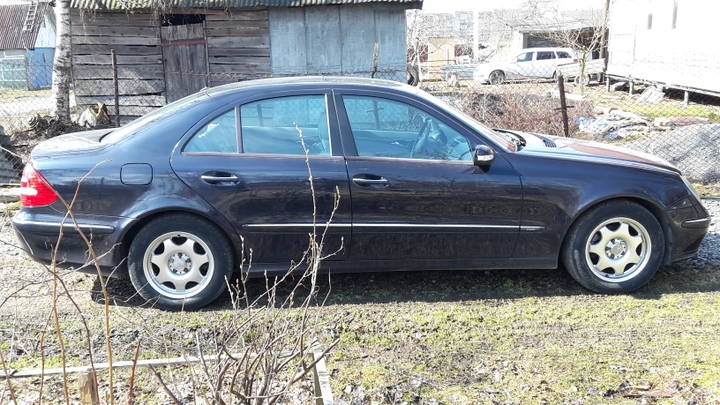

Фото на "новых" дисках -
я вчера тоже наконец таки переобулся
Афигел от тишины на КАДе на скорости 150 км-ч
Вопрос обоим, Павлу и Игорю, на какой резине(производитель) ездите?
Pavel0861Автор темы
На фото видно - Hankook 215/60/16. С машиной досталась.
Цитата: Дмитрий585 от 04 мая 2016, 09:17:56Вопрос обоим, Павлу и Игорю, на какой резине(производитель) ездите?
Цитата: Pavel0861 от 04 мая 2016, 09:22:14На фото видно - Hankook 215/60/16. С машиной досталась.
Ханкок - 225 - 55 - 17

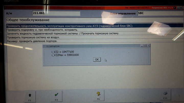

В продолжение темы о тормозах (SBC). С третьего мая, когда я проверял счетчик срабатываний насоса SBC прошло почти пять месяцев и проехала машина примерно 5 000 км. Вот что было на вчерашний день:
Lutik
Получается их на 300тык еще хватит?
Pavel0861Автор темы
Я не подсчитывал, но, думаю, хватит надолго. Вообще, ресурс зависит от условий движения (город или трасса), и от того, сколько пробок в городе. В крупных городах блок кончится быстрее.
все точно
