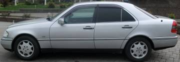

Представляю Вам мой автомобиль Mercedes-Benz C280 W202 1997 года, рестайлинг с 112 двигателем и АКПП.

Автомобиль был приобретен в конце мая 2014 года с пробегом 148,500 км (http://kolesa.kz/a/show/16057783). На момент приобретения были проблемы с двигателем (провалы в тяге), в тормозной системе (проваливалась педаль, ошибка ABS/ASR) и прочие мелкие косяки (отсутствовали большинство сигнальных лампочек в панели приборов, вмятина на передней пассажирской двери переднем правом крыле возле поворотника, сколы на бамперах и капоте, сломана решетка динамика водительской двери, стуки в ходовой части, неработающий левый задний стеклоподъемник).
Данную тему буду вести как бортовой журнал по этому автомобилю и вносить изменения по доработке в первый пост с указанием даты и пробега при доработке.

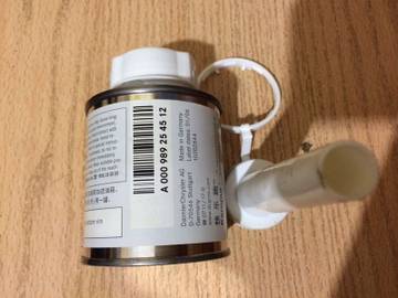

28.09.14   153,000   очиститель топливной системы Keropur

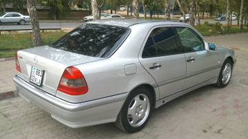

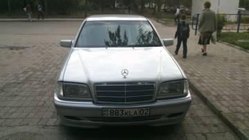

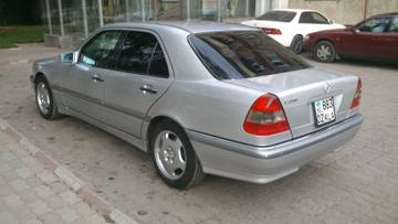

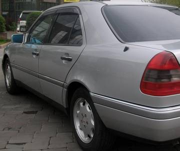

Прилагаю фото при моем владении, правда качество не важное, фотографировал на телефон:

надо задние фонари поставить рестайл, а то как-то дорестайловые фонари на рестайловой машине не привычно видеть  ;)
