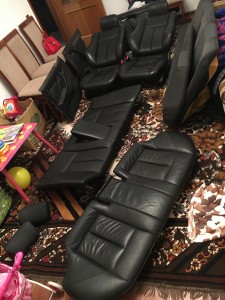

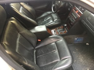

Был приобретен кожаный салон от переходного дорестайла с подогревами и электрорегулировкой + дверные карты с карбоновыми вставками от машины после ДТП.
Весь комплект был вымыт
И пропитан касторовым маслом: ушло 3 бутыля по 30 мл

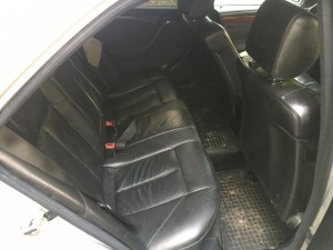

Удар на доноре был слева и при детальном осмотре были выявлены следующие деффекты: погнуты поперечные тяги водительского сиденья, сломана левая сторона пластиковой основы задней сидушки и деформирована спинка заднего сиденья (железный прут по периметру был погнут). Поэтому было решено перекинуть обшивку на мои сидения, т.к. состояние моих были лучше, также хотелось поменять местами водительское и пассажирское кресла. С задней сидушкой проблем не было, а вот спинка отличалась по форме, т.е. углубления были разными - пришлось по максимуму восстановить форму железного прута по периметру, благо деформация была не сильная. По передним сиденьям увидев, что для снятия датчика присутствия переднего пассажира нужно снимать железные кольца и разъединять обшивку от основы, решил не заморачиваться и полностью оставить переднее пассажирской сиденье как есть с донора. А с перекидкой обшивки с водительского кресла проблем не возникло.
Вид на машине
Состояние передних сидений не важное, но своей цены стоят.

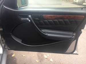

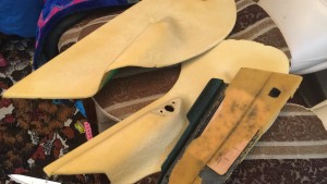

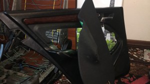

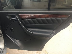

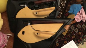

Т.к. дверные карты были от дорестайла и с карбоновыми вставками, и друг долго искал дорестайловые карты, было решено их продать и перешить свои карты под кожу. Были просмотрены всякие варианты с новых моделей мерседесов и понравились кривые двойные строчки. Купил кожзам 1 погонный метр шириной 1.4 м., чего вполне хватило. Разрезал на лоскуты, проклеил под лоскутами под SRS для передних картах и в таком же месте - для задних карт, поролон толщиной 1 см (Заметил, что на кожаных картах задние также как и передние состоят из двух вставок, а мои состояли из одной вставки. Поэтому пришлось эту часть выделить строчками и под нее подклеить поролон)
Отметил места прошивки строчек и отвез в ателье. После разобрал карты и приклеил готовые прошитые лоскуты на вставки. Затем вставки были приклеены на сами карты.
См. как получилось.
В процессе работы
Возникли трудности с натягиванием кожзама. Так как работал с таким материалом впервые, были косяки, которые уже невозможно исправить, т.к. если выдирать приклеенный материал, то он вырвет со вставки заводскую основу (типа плотного поролона), который придется тоже восстанавливать. А при выдирании заводской ткани эта основа особо не портилась. В целом получилось нормально, самому нравится, но еще раз за такую работу наверно больше не возьмусь ))

Цитата: Askhat от 01 ноября 2016, 08:42:11поролон
с поролоном зря канешна...он быстро превратится в труху
Цитата: Askhat от 01 ноября 2016, 08:42:11Возникли трудности с натягиванием кожзама.
да...по накладкам на подушки srs это видно  :(.......
кожзам т.е  это дерматин ? ... не "экокожа", которая тянется хорошо?
AskhatАвтор темы
Цитата: Almay от 01 ноября 2016, 18:07:38с поролоном зря канешна...он быстро превратится в труху
как раз таки в оригинале под накладками на подушки приклеен поролон
Цитата: Almay от 01 ноября 2016, 18:07:38да...по накладкам на подушки srs это видно  :(.......
проблемы были при обтягивании "подлокотника", на фото их не видно, т.к. они внизу. А накладки под подушки клеить проблем не было - там ровная поверхность
Цитата: Almay от 01 ноября 2016, 18:07:38это дерматин ?
:yes3: взял то, что более подходило по текстуре к коже сидений. Экокожи тоже были, и натуральные кожи тоже

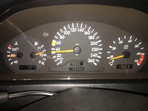

Запечатлел красивые цифры на приборной панели 4 марта 2018 года
