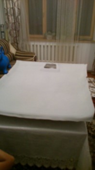

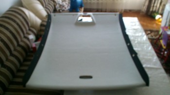

Итак, у меня обвисла обшивка потолка. Решил попробовать переклеить самостоятельно. Для этого купил специальную потолочную ткань с ватным основанием (купил 1.3 погонного метра шириной 1.7 метра, хватило за глаза).
Когда была задумка о переклейке, думал о черной ткани. Но в связи с тем, что нужно было в таком случае перетягивать и козырьки, которые у меня с подстветкой, потом нужно было затемнять плафоны, а это уже намного будет отличатья от стока, поэтому передумал от этой идеи и решил оставить все в стоковом цвете.

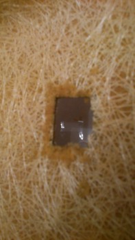

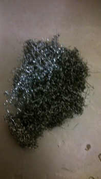

Потолок вынимал с салона с передней правой двери. Снял родную обшивку, счистил с потолочины остатки губки старой ткани с помощью кухонной щетки
Вот такие примерно остатки оставались по всей потолочине
После прошелся наждачной бумагой и обезжирил поверхность.
Клеил таким иранским клеем.

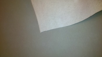

Ушла одна банка 0.75 л. и все таки пришлось открыть вторую банку в конце, но было использовано немного. Клей наносил только на потолочину, продавцы ткани и клея рекомендовали нанести также и на ткань, но в связи с тем, что клей густой, я не успевал наносить на всю поверхность, а он уже начал высыхать, поэтому решил клеить по половинке и без нанесения на ткань. После предварительного накладывания ткани сразу же грел феном по рекомендации продавцов. Особенно внимания больше уделял местам изгиба. Клеится легко. Вот после первоначальной проклейки.
После убрал лишнее по краям и где не проклеилось еще раз проклеил и оставил сохнуть на ночь.
На следующий день вырезал со старой ткани по краям черные полосы, при попытке отклеить его заметил, что он растягивается, поэтому было решено вырезать. Вырезанные полосы аккуратно проклеил поверх новой ткани. Все, потолок готов.
Теперь приступаем к шумке. Было куплено 3 листа вибропласта STP Silver и 2 листа STP Акцент, остатков практически не осталось. Вибро проклеил между усилителями, покрытие практически 100%, шумку проклеил поверх вибры и усилителей, вначале переживал, что потолок не сядет на свое место, но нет, установилось без проблем.
Причиной шумоизоляции был дискомфорт при дожде: в салоне тарабанило, как-будто сидишь в консерве. Работой полностью удовлетворен, в салоне стало намного тише - как-будто раньше другие шумы были слышны от вибрации, результатом доволен. Окончательный результат:

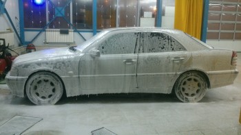

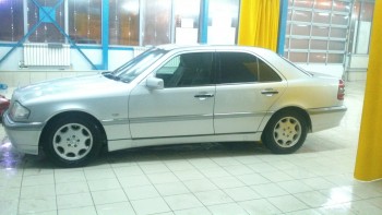

Сегодня наступил юбилейный пробег
Решил это отметить машине и отблагодарить мойкой
