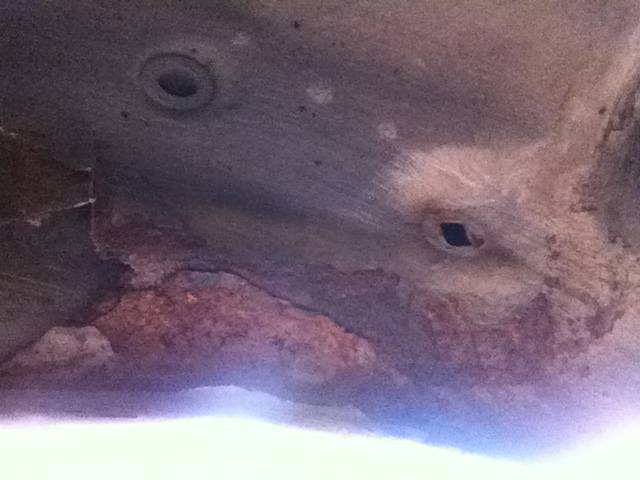

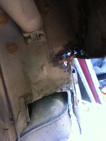

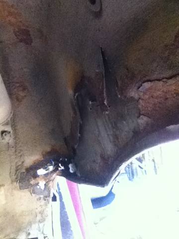

Тема создана для того чтоб предостеречь и предупредить людей которые собираются покупать себе w202 - будьте внимательны при осмотре кузова, а так же для тех кто думает что у них с кузовом все замечательно и не разу не заглядывали в эти места. Долго думал выкладывать этот позор или нет, но все же решился :rus_alkan:
В общем, облезли немного задние арки внутри, ну думаю стоит теплая сухая погода что-то с этим делать пока зима не наступила иначе сгниет все нафиг , щас залезу зачищу/подмажу за пару часов - но не тут-то было ;D. Когда я покупал машину почти 2 года назад, все эти места щупал и криминала никакого не заметил. Оказалось что их уже чем-то мазали, мазали по ходу не зачищая, думали спасут кузов - а получилось что навредили только. Вся эта мазня за 2 зимы благополучно сгнила. Поднимаю я значит автомобиль, снимаю колесо, снимаю подкрылок, из под него сыпется куча грязи. Думаю как хорошо что я сюда залез, столько грязи может и сгить под ней :hihi: И когда я заглянул под арку, я просто мягко говоря ОХРЕНЕЛ  :ohmy: когда начал ковырять пальцем, без огромных усилий, вместе с грязью отваливались куски металла - вернее того что раньше было металлом. в общем держалось все это на той мазне,которую сделал предыдущий хозяин. Сначала я расстроился, потом разозлился, потом смеялся :hihi: Ну что поделать, не выбрасывать же теперь машину на помойку. Ну вот собственно немного фотоужасов. извиняюсь за качество, телефон.
В общем было принято решение варить, ну а что еще собственно сделаешь. Нашел у отца в металлическом хламе, новую (не ржавую даже в черной краске) внутреннюю арку от ваза она более менее подходит по форме.. Всю гниль вырезал, зачистил - во время этого поцесса было много матов и психов, но деваться было некуда. Использовал, шуруповерт со щеткой, болгарка с отрезным кругом, с лепестковым, и металличская для болгарки. Пришлось освоить азы жестянщика, полуавтоматом слава богу пользоваться умею всю рожу себе и не только окалинами обжег, кто варил понимает о чем я (в маске там очень не удобно) кое где вслепую приходилось прихватывать. после сварочных работ протравил все цинкарем, хорошо что на улице +30 все сохло довольно быстро. После этого все покрасил вот этим http://zinga.ru/
все швы промазал автопластилином (кстати какой-то с преобразователем ржавчины :hihi:) и покрасил антикором Body. Со второй стороны все менее печально было, только ржа(несквозная) все почистил как мог, подлазить туда очень не удобно все это какашко сыпется на лицо - противно. Изнутри пролил тектилом-цинк. проковырялся в общем 2 дня, но зато теперь я спокоен. Фото отчета к сожалению нет. времени отрываться к фото не было, да и руки все в говне телефон жалко было.
Мораль.
Если покупаете авто смотрите все досконально, не спешите не смотрите на то что машина внешне хорошо выглядит (как у меня вышло). Ну и тем кто уже купил и владеет загляните в скрытые полости, и остановите это безобразие вовремя если есть такая проблема. Думаю что я не один такой к сожалению. Всем всех благ и удачи.
