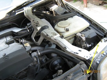

#22
Цитата: IgR180 от 29 июля 2014, 22:07:43как купил машину там висели два непонятных огромных вентилятора подсоединены к этой фишке какими то скрутками и какое то время срабатывали помоему даже
У вас должны быть вот такие
Фишка подключения указана стрелкой

Цитата: IgR180 от 29 июля 2014, 22:20:12собственно вот....вот этим самым проводом они были запараллелены и воткнуты в ту фишку
Это уже не важно что там было. Надо вам тогда искать полный комплект вентиляторов включая вот этот резистор
Потом уже разбираться с кондиционером. Возможно он не заправлен или вообще не работает. А вентиляторы еще помимо кондея работают при повышении температуры двигателя больше 100 градусов...что тоже иногда необходимо.
Цитата: IgR180 от 29 июля 2014, 22:23:16так у меня должен стоять блок управления вентиляторами или нет?
У вас дорестайл и вентиляторы включаются через реле, блока управления вентиляторами как такового нет. Если слегка разбиратесь в схемах, то на предыдущей странице я выкладывал схемы дорестайла и рестайла.
