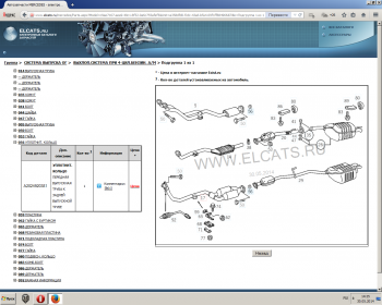

Цитата: Андрей Пермский от 30 мая 2014, 12:13:15Вопрос: после выпускного коллектора, где он соединяется в одну трубу и далее стыкуется с приемной трубой (вроде так называется), где место стыка в виде конуса. должно ли между этими частями стоять какое то уплотнительное кольцо? у меня ничего нет, но лишний звук прорезается именно оттуда.
Об этой части идет речь?
Глушители бывают разной компоновки и возможно кто-то уже что-то менял. Если у вас система труба в раструб, то поможет промазка герметиком для выхлопной системы.

Андрей Пермский
Цитата: Дмитрий (Dimonchik) от 30 мая 2014, 12:28:59Об этой части идет речь?
нет, не в этом месте, ближе к двигателю
вот тут
