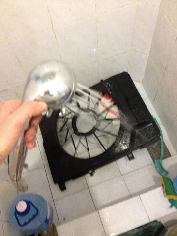

На разборке купил ЭВ от рестайла который ставился на моторы 1,8-2,8.
Помыл его, почистил.

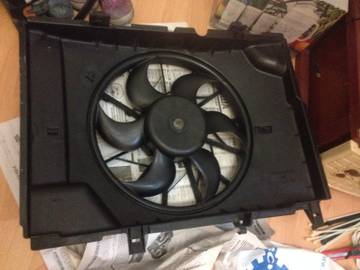

Получаем такого красавца

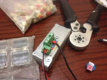

Вот кстати и сам Борей

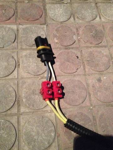

Делаю проводку

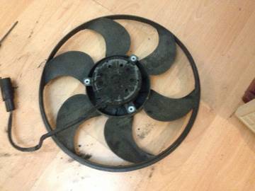

Снимаем гидромуфту используя ключь на 36 и такую железку с дырочкой под болт
Ставим ЭВ

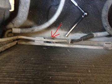

Сдвигаем вот этот шланг заменяя болт его крепежа на болт по длинее и гаек
что бы ножки нового кожуха ЭВ сели в эти гнезда
Незабываем приобрести и резинки в эти гнезда.
Сам блок я спрятал за правый поворотник
На плюс добавляем предохранитель на 50А
Насаживаем гайку под болт и цепляем на плюс в коробочке с плюсами рядом с предохранителями

А чего готовую не купил проводку? Там вроде цена 300р.
_Inlover_Автор темы
Цитата: TITOFF от 07 апреля 2014, 15:26:52А чего готовую не купил проводку? Там вроде цена 300р.
Купил, но не понравилась она мне, слабые тонкие провода. А я поставил мощные 4. Не горящие.
_Inlover_Автор темы
Цитата: _Inlover_ от 07 апреля 2014, 16:06:30А я поставил мощные 4
Там на сколько я помню, провод измерительной массы нельзя ни удлиннять, ни укорачивать, ни менять сечение провода, иначе некорректно работать будет.
З.Ы. обязательно плюс намотай на феррит. У меня без него сбои в работе от помех иногда были.
_Inlover_Автор темы
Цитата: TITOFF от 07 апреля 2014, 16:15:36Там на сколько я помню, провод измерительной массы нельзя ни удлиннять, ни укорачивать, ни менять сечение провода, иначе некорректно работать будет.
Только провод измерительной массы не тронул.
Плюс посадил в феррит, даже в 2 ). В начале и в конце.
