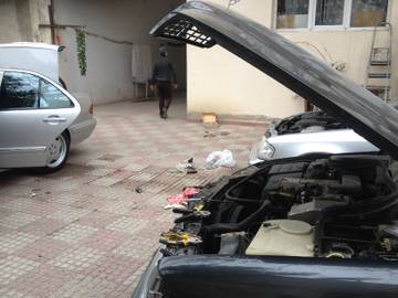

Небольшая дороботка )
А это груповое ковыряние в машинах с моими друзьями  :D

Смысл изминения в том, что сначало я установил блок Борей за левым поворотником, затем понял что при мойке и при дожде через щели в верхней части крыла туда будет попадать вода. В результате поставил блок под бочку омывайки. Места там ого-го сколько, пять блоков запросто поместятся. )
Плюс еще поставил человеческий предохранитель от усилков. В нем надежные контакты и крепкая фиксация. Они есть у аудио инсталяторов.
