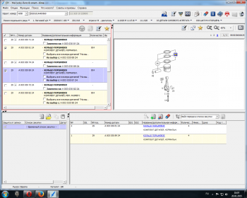

Цитата: maxim69-89 от 20 января 2015, 14:41:40Вопрос как мне купить правильные кольца?(номинал)
A0030308124 или A0030308924 - нормальные

Это под мой двиг номинал? А в чем разница первого и второго варианта?
Цитата: maxim69-89 от 20 января 2015, 14:58:13Это под мой двиг номинал?
да
Цитата: maxim69-89 от 20 января 2015, 14:58:13А в чем разница первого и второго варианта?
Они взаимозаменяемы, то есть ни в чем
