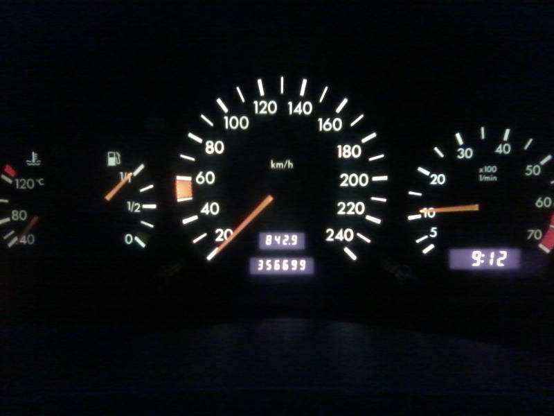

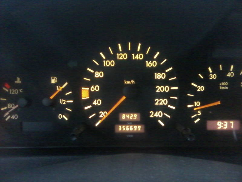

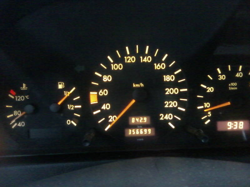

202makinskАвтор темы
 1,2 так стрелки расположены без ограничителей (стрелка спидометра должна быть ниже)

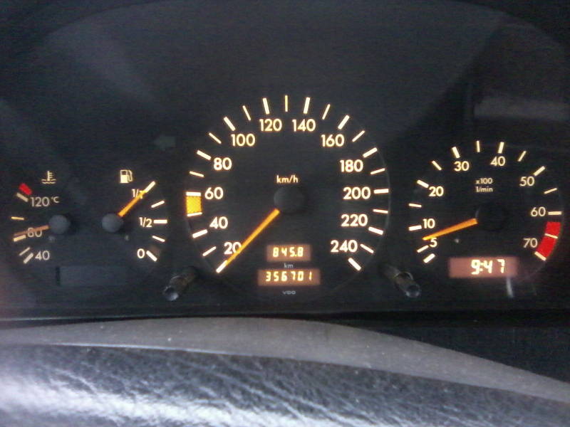

хочу ответить моим оппонентам, я не пытаюсь кому то навязать или заставить удалять ограничители. я пишу на собственном опыте. А на сколько я знаю, этот сайт создан для того, чтобы каждый делился своим опытом и проделанной работой.
Все, конечно, хорошо, но начальная скорость - то у Вас 20 км/ч получается, а не ноль. ИМХО, если уж убирать ограничители, то стрелку спидометра надо ставить ниже 20 км/ч на "воображаемый" ноль. Думаю, если выдернуть ограничитель, то стрелка как раз туда и должна опуститься. А так получается, что у Вас машина стоит на стоянке со скоростью 20 км/ч. :)
Такой вывод я аргументирую тем, что на приборке с ограничителями стрелка спидометра не трогается с места, пока не наберешь скорость выше тех самых 20 км/ч.
