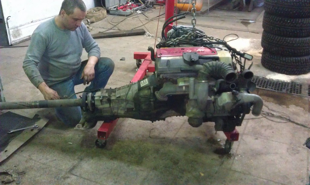

Ну в общем не долго думая я решился ввязаться в эту авантюру и забронировал двигатель и коробку. Двигатель я приобрел более новоый, с системой VVT-i от автоматного Крауна. Последнее не могло не радовать - автоматные мозги на Toyota не дают убить двигатель + модель, с которой сняли мой мотор является больше представительской, чем спортивной, что в свою очередь давало надежды на то, что двигатель еще "живой". Коробку взяли так же от Toyota, W58. Уместный вопрос - почему не R154. Ответ - ограниченный бюджет + W58 по опыту западных ребят держит до 450 л.с. А вот и фотография двигателя, в момент его приобретения

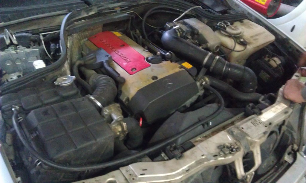

Первым шагом, логично, было снятие родного железа. Тут все прошло довольно гладко и особо рассказывать нечего. Немного фото:
Подкапотное пространство стока

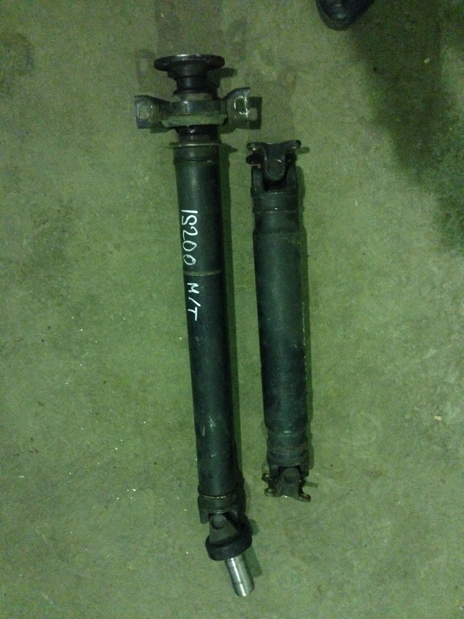

Карданный вал
Изначально была идея срастить кардан от Мерседеса с карданом от Тоеты, т.к. редуктор оставался стоковым. С разбора был преобретен кардан от Lexis IS200, который оказался толще Мерседесовского. Тогда мы решили отрезать мерседесвское крепление в сторону редуктора и приварить его, предварительно скорректировав длину, к Тоетовскому. Делали в Москве, в Кардан Балансе.
Цена вопроса:
Кардан - 3 500 рублей
Работы по корректировке/сварке - 5 000 рублей

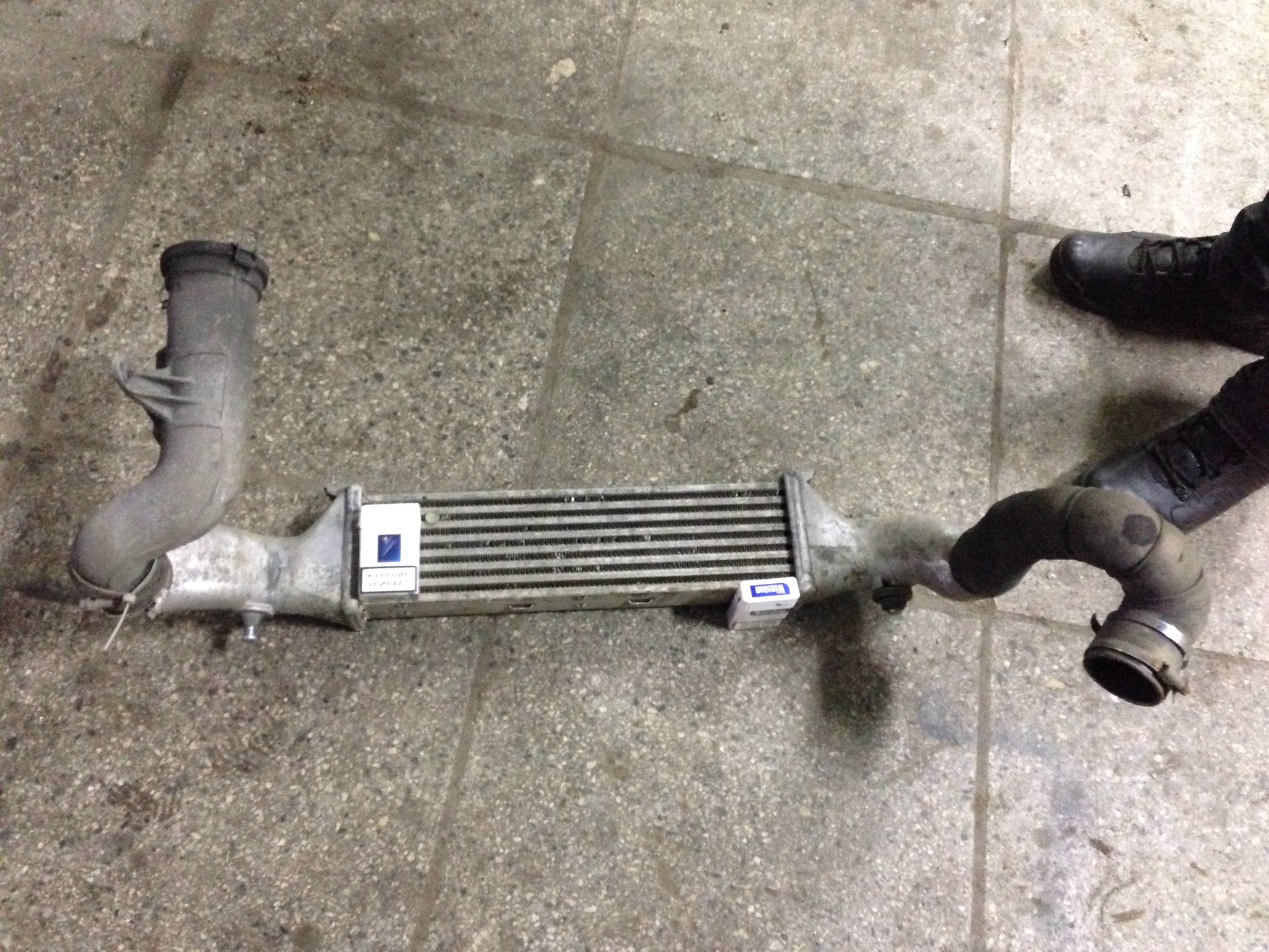

Минутка для улыбки - на фото стоковый интеркуллер от M111.975 (2.3 kompressor)  :hihi: :hihi: ;D
Бугистар
что ты ерундишь! - это радиатор охлаждения бардачка! :hihi:
