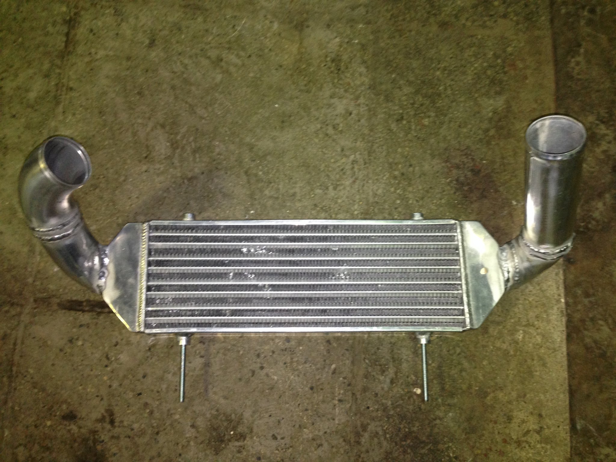

Сегодня завершили техническую сборку автомобиля! Наконец-то были приварены пайпы к интеркуллеру таким образом, что он помещался на выбранном месте. Расчет оказался правильным — после первых тестов стало ясно, что куллер великолепно обдувается!
Чуть позже дам отчет по первым тестам!
А пока фотки:
Интеркуллер и приваренный к нему пайпинг
Установка интеркуллера и сбор впускного тракта
Собрано!
