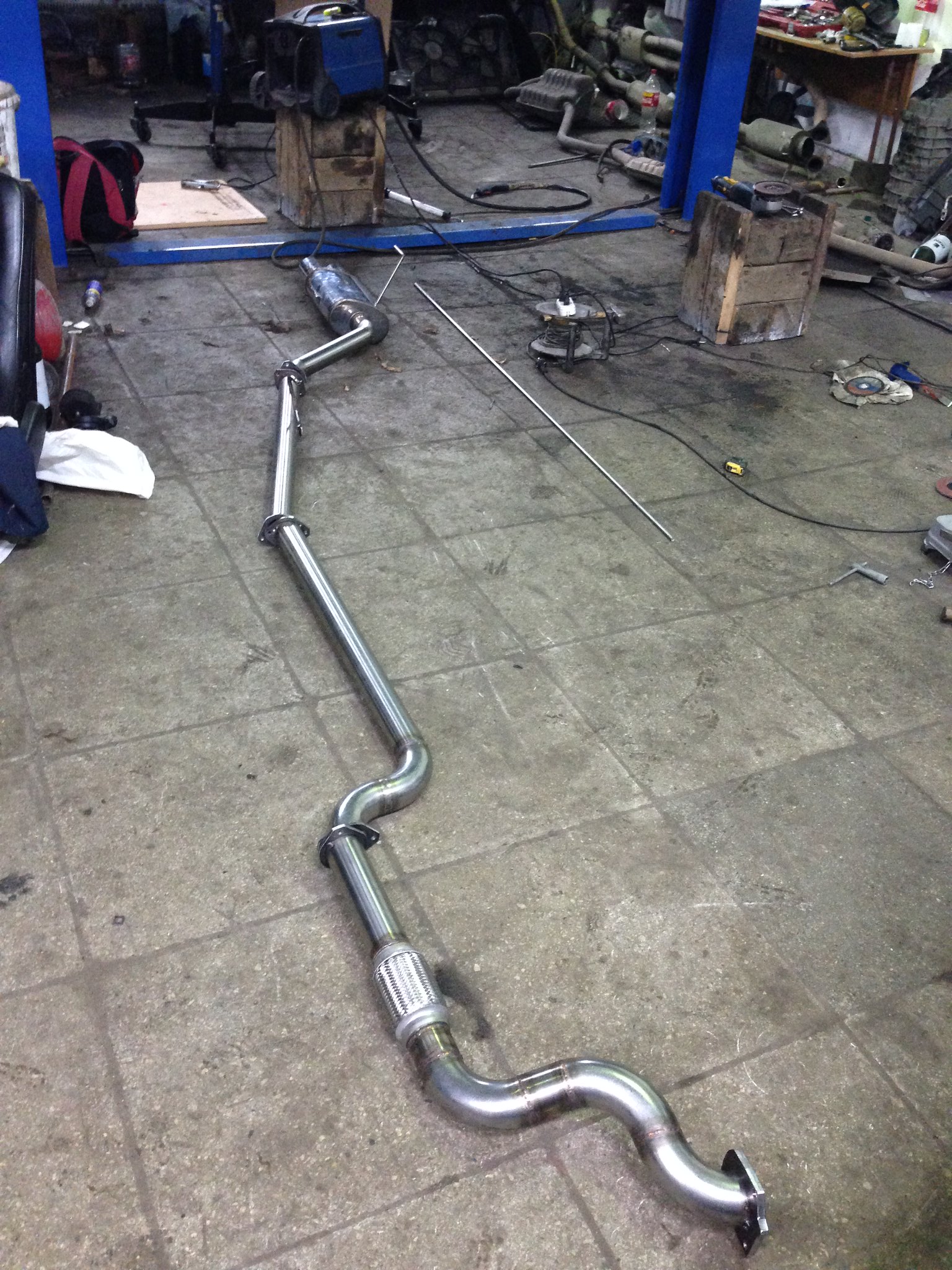

Тут пришлось поломать голову и посовокупляться с мозгами моего друга Димы. Дело в том, что я уперто хотел ставить знаменитый 3-х дюймовый(76 мм) выхлоп, он же меня отговаривал, с точки зрения того, что будет слишком громко, а с точки зрения перформанса до 400 л.с. будет достаточно и 2.5(63 мм) дюйма. В итоге я поддался его уговорам, т.к. он намного более опытнее меня и было решено варить выхлоп 63 мм. Выхлоп сделали прямоточный, без резонатора и с красивой банкой Magnaflow  :bd: Скажу сразу, звук получился классный, позже будет и видео, а пока фотографии:
Даунпайп, красивый зараза вышел  :)
Банка MAGNAFLOW
Ну и сам выхлоп, полностью

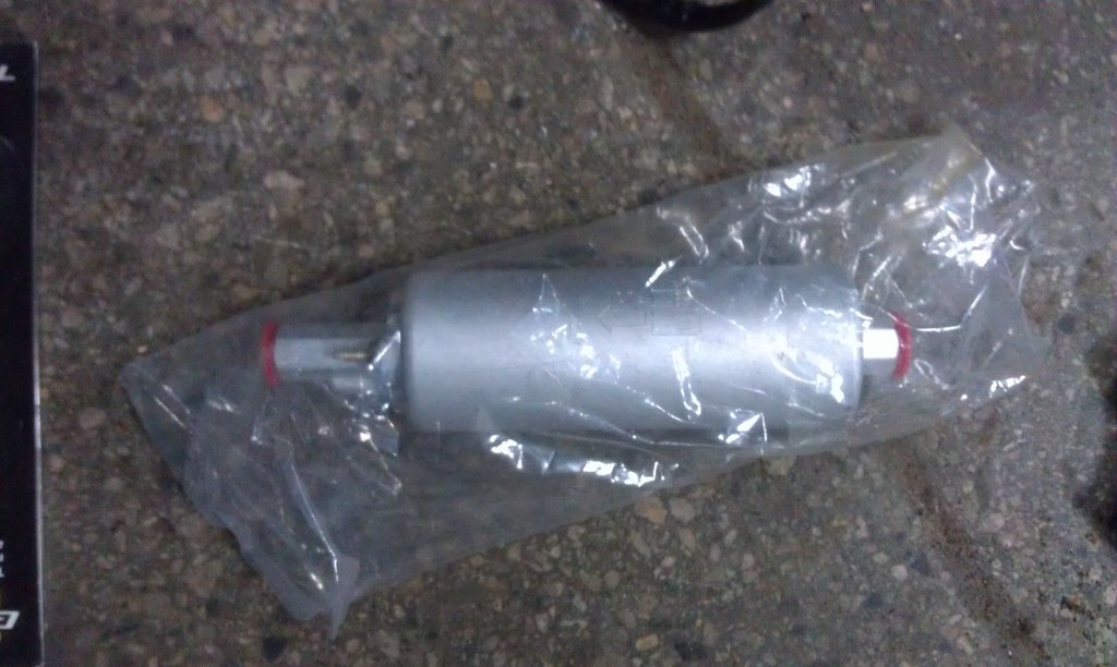

Топливный насос Walbro(255 л/час), с запасом под бустап

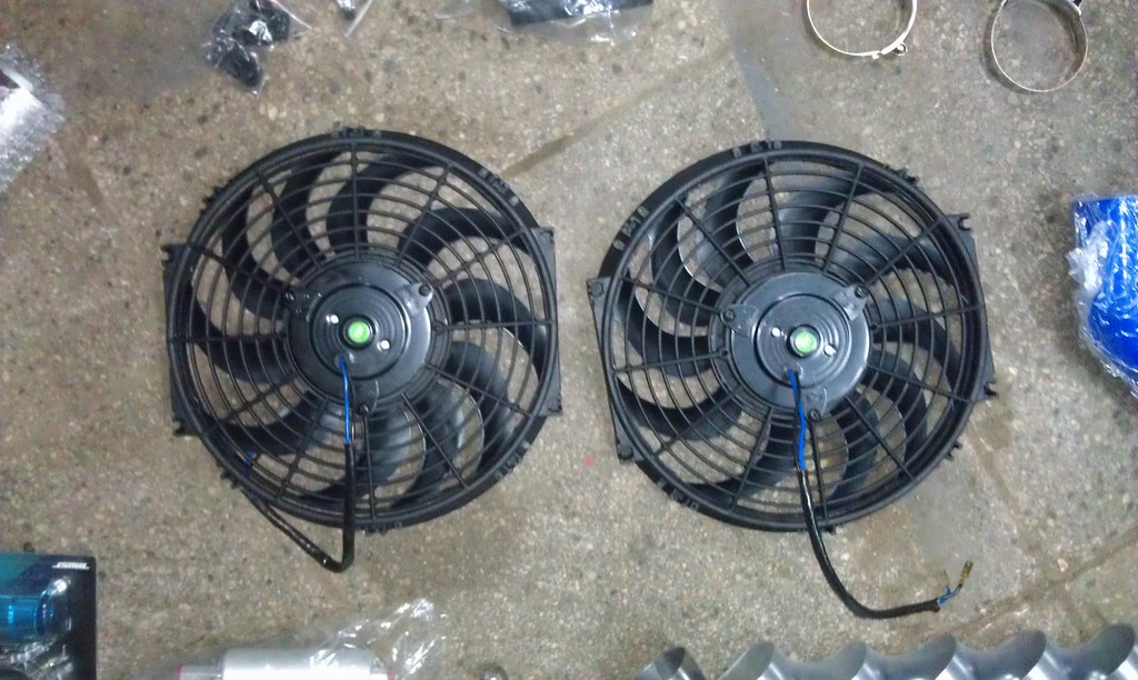

Вентиляторы для радиатора ОЖ, 12 люймов

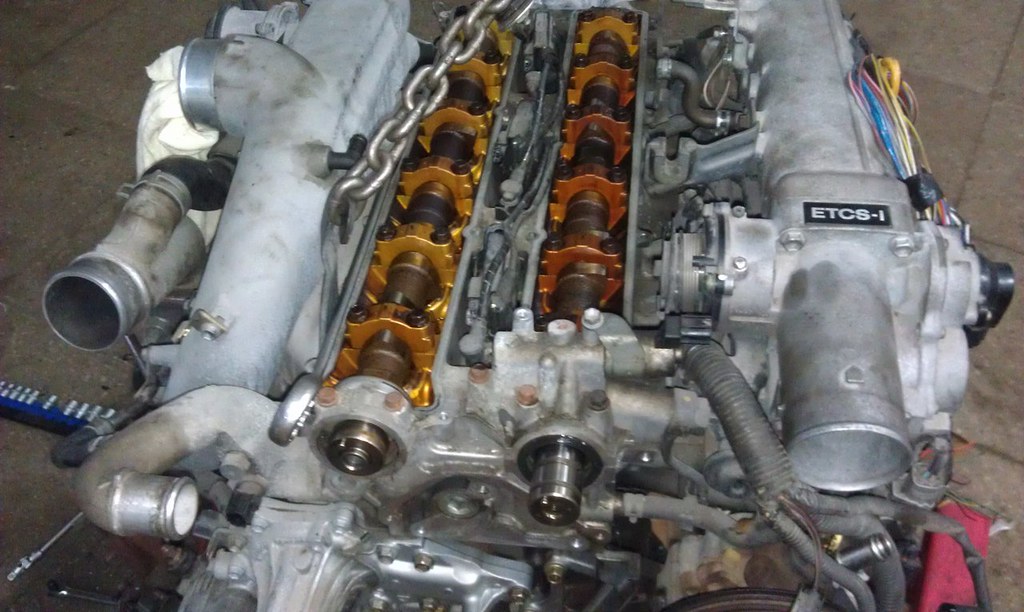

Осмотр двигателя, обслуживание. Замена сцепления, маховика, корзины сцепления.

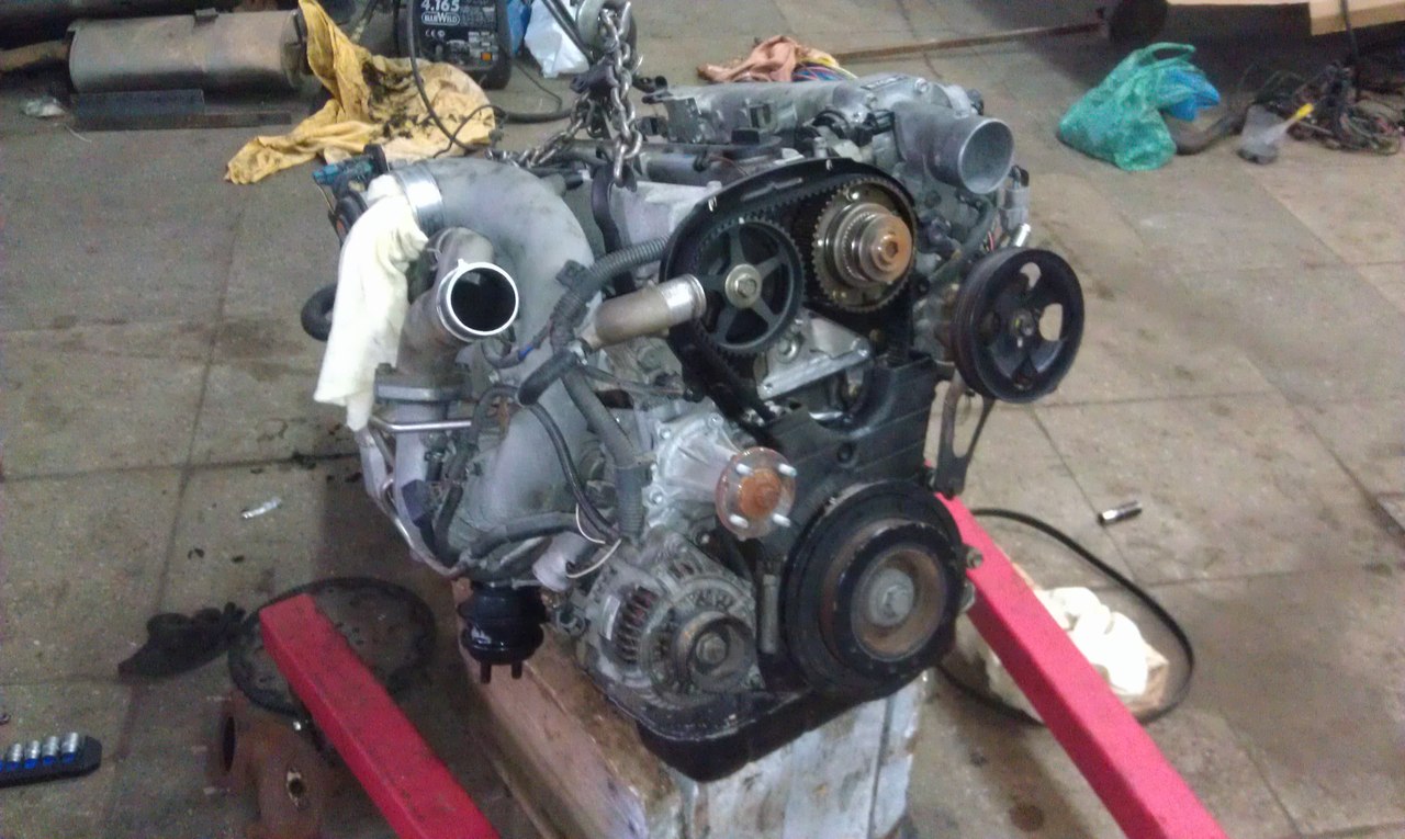

Про некоторые вещи забыл упомянуть. Например, при покупке двигателя с коробкой так же были приобретены новое сцепление, маховик, выжимной, корзина сцепления, сальники. Все установлено. По двигателю: неглубокое вскрытие показало, что состояние мотора нормальное. Была заменена помпа, прокладки крышки головы, ремень ГРМ, ролик и натяжитель, сальники. Фото:
Вскрытие двигателя
Работа с ГРМ

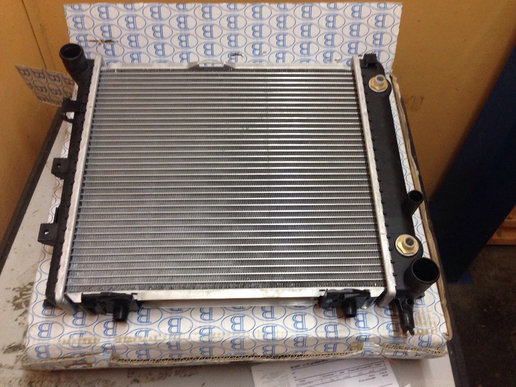

Это было второй головной болью. Дело вот в чем - входы и выходы трубок ОЖ на 1JZ и на М111 разные. Родной радиатор не подходил, т.к. был слишком широким и не влезал пайпинг для куллера. Соответственно начали экспериментировать. Перепробовали кучу вариантов, но лучший оказался радиатор со 102-го двигателя, который мы сняли с машины нашего товарища для примерки. КОгда выяснилось, что он на 100% подходит, то перешли к поискам такого радиатора и это оказалось нелегкой задачей. Радиатор оказался очень редким, уж сколько я разборов не объездил. В итоге нашел в магазине на ш. Энтузиастов. Фото ниже:
Цена вопроса - 3 500 рублей
Сам радиатор

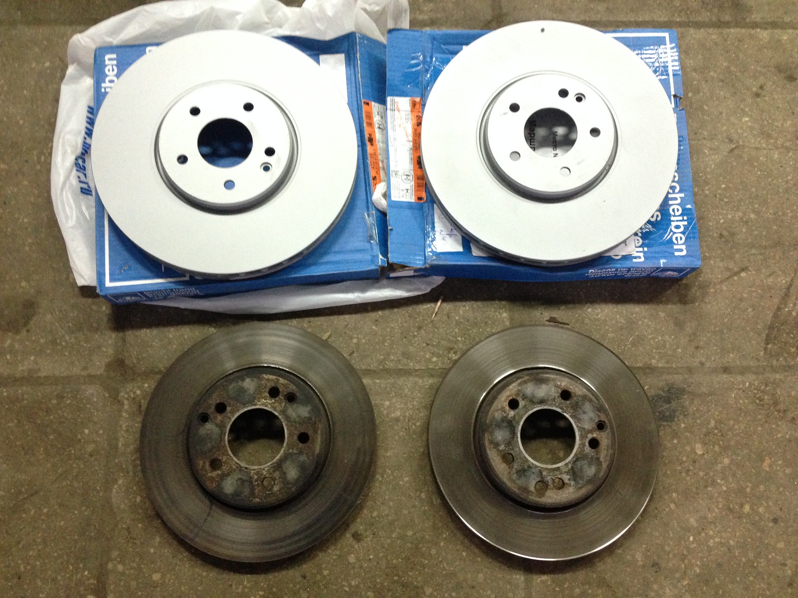

Тормозная система

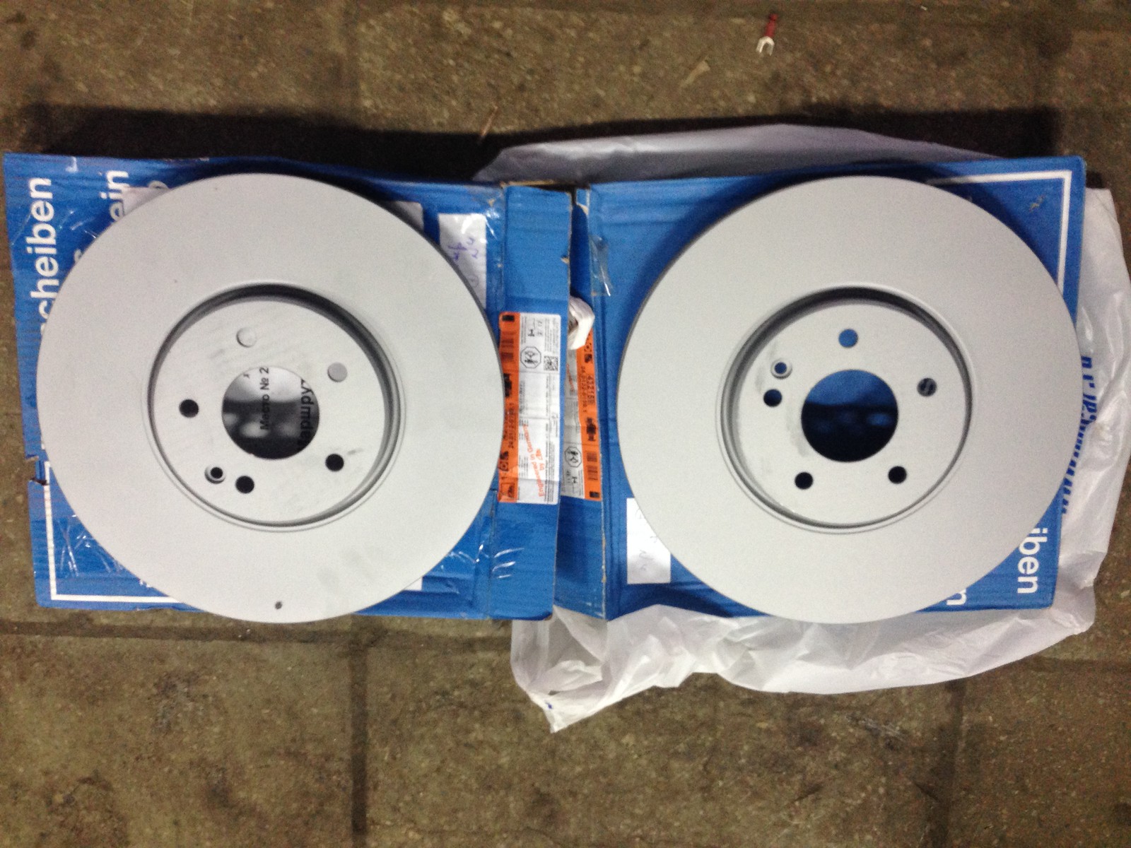

Учитывая то, что даже на стоковом 1JZ-GTE с прямым выхлопом уже 300 л.с., то стоило задуматься о модернизации тормозной системы. Абсолютно случайно в то время, как занимались моей машиной, параллельно занимались освежением W210 E430-го. В том числе поставили новые тормозные диски и колодки. После тестов стало ясно, что автомобиль тормозит великолепно и решение пришло моментально - установить тормозные механизмы от E420|E430 W210. Учитывая то, что при схожей мощности Е-ка на 200 кг тяжелее, то мою машину эта тормозная система должна полностью удовлетворять. На размборе были найдены живые 4 суппорта и привезены на место Х. От 210-го остались старые тормозные диски, новые колодки были приобретены и примерки ради мы решили все это дело одеть на мой авто. И тут нарисовалась проблема - Колодки были явно великоваты для этих тормозных дисков (316мм) и торчали на несколько мм. Я уже успел рассстроится, но все же решил проверить все сам в интернете. После недолгих поисков выяснилось, что тормозных дисков на перед дла W210 E420|E430 было 2 вида - 316 мм и 330 мм. Сразу же были заказаны 330 мм тормозные диски ATE. Кроме это решили заменить ВСЮ тормозную магистраль, т.к. родная держалась на честном слове. После того диски привезли и поставили, то стало ясно, что проблема была именно в этом. Тормоза теперь у меня выглядят грозно. Важно - двухпоршневые суппорты и тормозные диски 330 мм возможно одеть только на R17. Фото:
Новые тормозные диски ATE для W210 E420|E430, 330 мм
Новые тормозные диски ATE для W210 E420|E430, 330 мм VS. родные тормозные диски от W202 C230 Kompressor, 290 мм
Задний суппорт W210 E420|E430(красный) VS. родной суппорт от W202 C230 Kompressor
Ну и наконец передняя тормозная система собрана  :ay:
