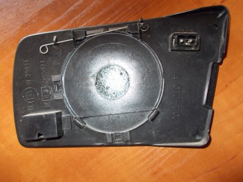

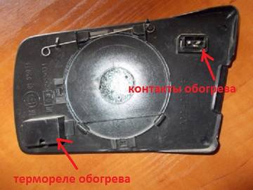

Ниже фото зеркала, которое снял. В верхнем левом углу квадратик с регулятором, о котором я писал.
Цитата: hl74290 от 08 октября 2013, 10:18:21В верхнем левом углу квадратик с регулятором, о котором я писал.
Еще, насколько я знаю, помимо квадратика должна быть контактная группа, верхний правый угол на фото

Это контакты подогрева и затемнения наверное.
Как насчет правильного подключеия повторителей? Чтобы не высвечивалась ошибка на панели.
Цитата: hl74290 от 08 октября 2013, 14:29:38Это контакты подогрева и затемнения наверное.
на этом фото зеркало БЕЗ а\затемнения!

Цитата: Almay от 08 октября 2013, 17:22:44на этом фото зеркало БЕЗ а\затемнения!
Да , это обычное с подогревом...но питание то на подогрев должно подходить ;)
А на зеркале hl74290, что-то никаких контактов не вижу...или по воздуху как-то? :D
