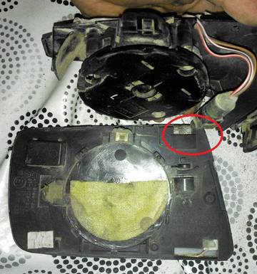

Цитата: Dimonchik123 от 08 октября 2013, 17:37:39никаких контактов не вижу...
там провода и на затемнение и на обогрев
Цитата: Almay от 08 октября 2013, 17:22:44на этом фото зеркало БЕЗ а\затемнения!
Да , это обычное с подогревом...но питание то на подогрев должно подходить ;)
А на зеркале hl74290, что-то никаких контактов не вижу...или по воздуху как-то? :D
Нет, енто же с затемнением, там просто провода с фихой.
