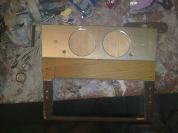

Отфрезеровал новую панельку. Сверху неё в последствии ляжет ещё и тонкая алюминиевая пластина...

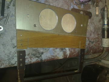

алюминиевая накладка на верхнюю часть сделана

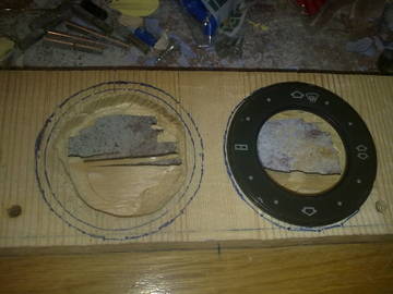

вырезаются посадочные места для шкал

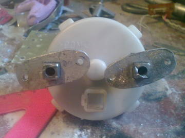

на замысловатый переключатель заслонок надеты выточенные передаточные рычаги из толстого алюминия. Вид сзади
