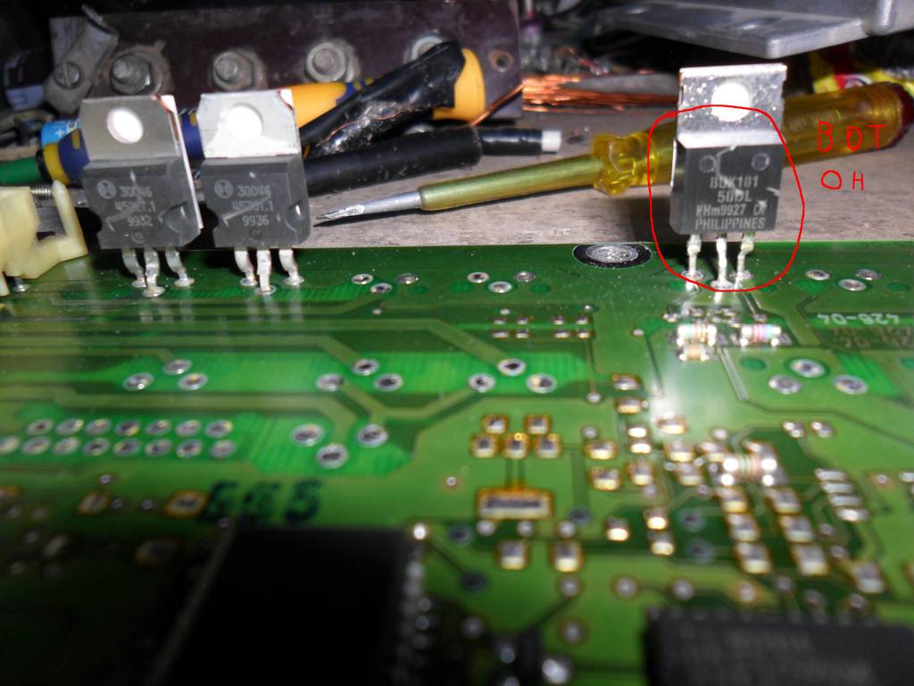

чтобы включить муфту тебе надо F21 проводком на землю посадить. этим ты проверишь что цепь цела и муфта притянется. дальше нести ЭБУ в ремонт. тут ссылку давали на то что человек менял силовой транзистор + у него там дорожка погорела...
skyloord

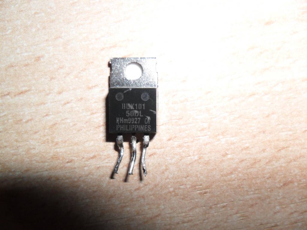

и так пока Эбу был на работе, решил  проверить транзисторы в итоге нашел причину  шас надо поискать заменитель .
hfmscаn
прозвонил и понял что он вылетел? в транзисторах я мало что понимаю кроме того что его мона юзать как ключ и как "кран" ;)
skyloord
что бы быть более уверенным отпаял потом прозвонил. соответственно  снимал паяльной станцией из трех  которые еще на другой стороне платы. этот был пробит
skyloord
Цитата: hfmscаn от 31 июля 2013, 15:32:03
поняна, теперь тока купить или выдрать откуда нить :)
нашли аналог отправят будем тестировать. о результатах тоже опишу спасибо большое

В общем ребят skyloord поставил один из заменителей который я выслал, он не подошел (сгорел). Заказать такой же с Китая обходиться под 70$, а какие у Вас цены на такие транзисторы? Есть знакомые которые приезжают с России к 11 числу может оттуда заказать?
skyloord
Цитата: Gliese583 от 31 июля 2013, 22:32:22
Цитата: skyloord от 31 июля 2013, 15:43:57нашли аналог
какой?
первый раз  поставил IRF38.. с чем то не помню
второй раз поставил  IRFZ44N
