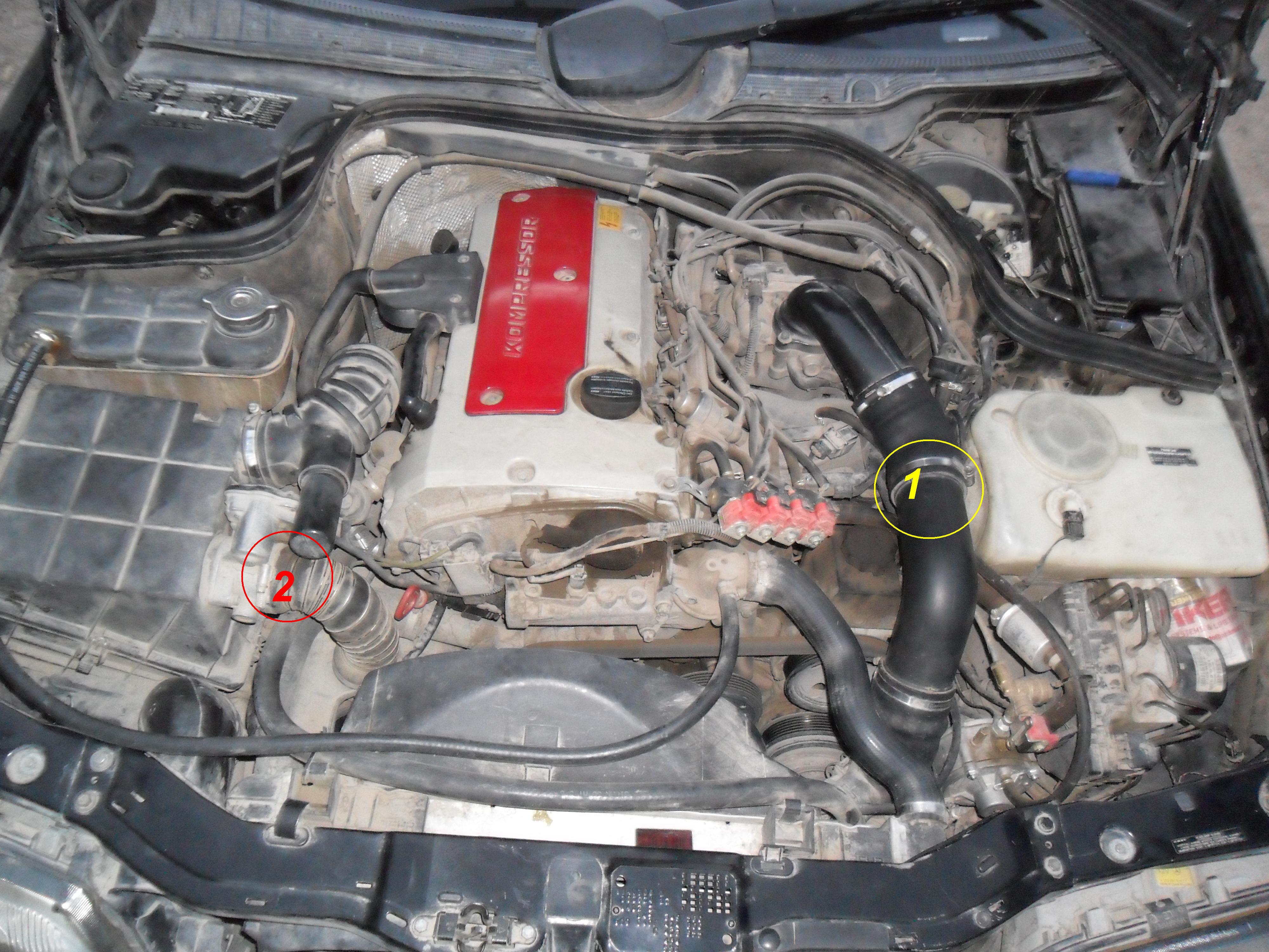

сначали проверили визуально герметичность всех трубок

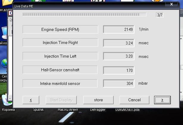

скриншот ниже
далее разьеднили шланг 1 завели машину ну так на ощупь дует от туда как то слабо(( поставили на место
потом открыли шланг 2 завели машину и от туда такой ветер пошел что рукой не закрыть.  пришли к выводу что от точки 2 до точки 1 шланга течь где то.
еще вопросик мы так и не поняли куда монометр подключать покажите на фото и сколько бар должно быть.

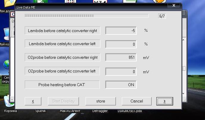

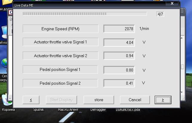

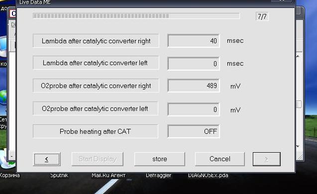

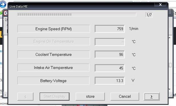

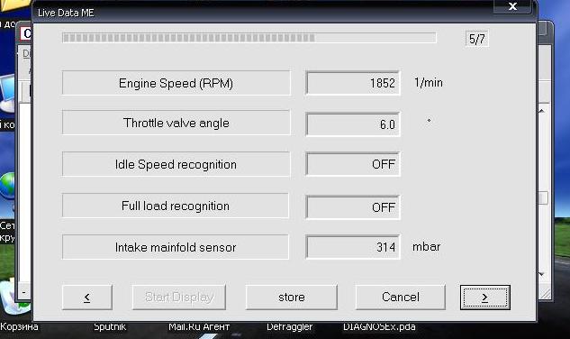

еще пару скринов с работающим двигателем

сегодня проверяли радиатор от компрессора.  негде утечек нету.  если закрыть шлан который заходит в воздушный фильт. то дует хорошо.  но вот куда подключить  манометр подскажите пожалуйста??? и что скажете о параметрах?
hfmscаn
я к сожалению про компрессоры мало знаю кроме того что там избыточное давление долдно быть в определенном диапазоне оборотов...
ну и напрмиер при тапке в пол у Злака (известный человек) было 500 кг на отсечке 4000...
ну и по лямбде рулить долджно в стационарных режимах

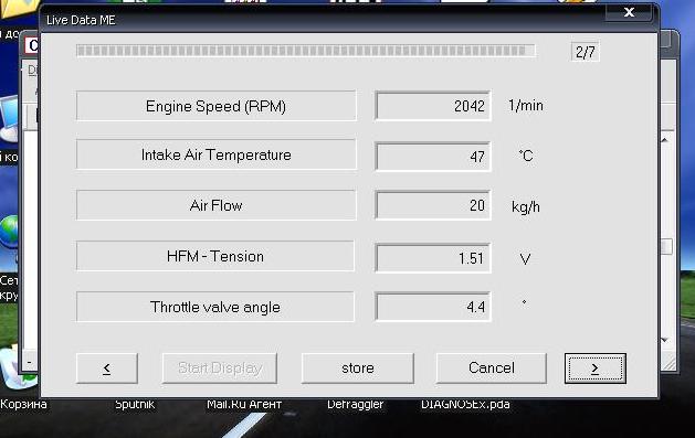

Тогда скажите 20кг воздуха при оборотах 2000, в холостых это нормально? или проблемы с ДМРВ?
ФарходАвтор темы
В общем ДМРВ работает нормально. Сходин на разборку и поставил рабочий ДМРВ, набор скорости до 100км за те же 14,80с на бензине, нечего не изменилось. Что может быть ?!
