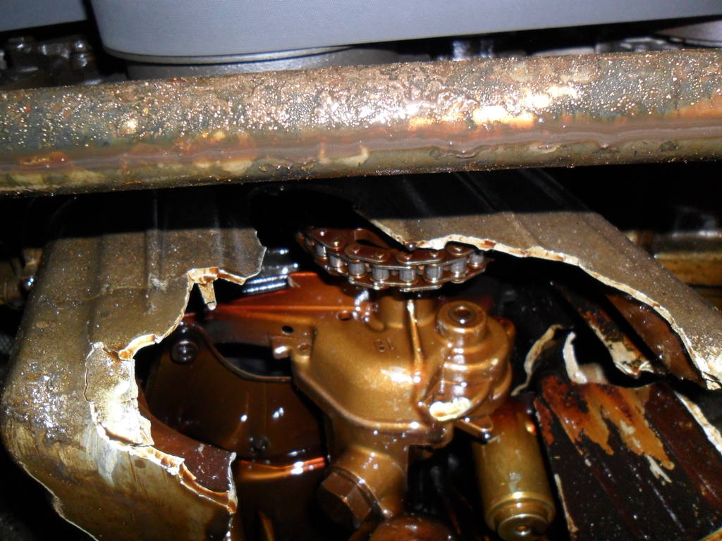

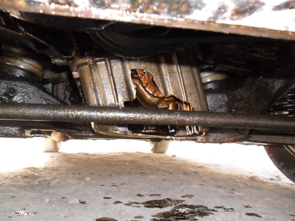

пока с Фарходом  у меня во дворе диагностировали его машину. подъехал сосед говорит за 500 метров от дома задел картер.  там масло течет немного посмотри сильно ли?
ну фот и фото  :ohmy:
