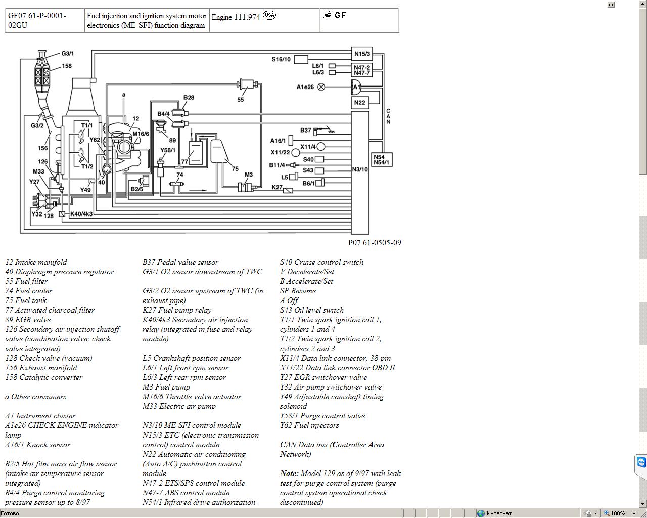

еще вопросик что то тут я не могу найти у2/1  Magnetic supercharger clutch
не подскажите где именно он ?
hfmscаn
на кмопрессоре стоит шкив с муфтой. соответственно найти легко... стоишь перед мотором, слева там все буедт...
а эта картинка судя по всему от атмосферника....
skyloord
шкив видел. и фишку на 2 контакта. просто хочу всем вооружиться а потом уже лесть. если моно с какой ноги идет питалово. а то видимо не там ищу смотрю вот эту схему    07.61-U-2000K

у меня тоже схем нету на компрессора... тока на отмосферник 2.2, и тот ХФМ :)
