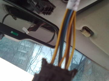

Цитата: ONIX64 от 10 апреля 2013, 20:31:52кстате это у тебя такой салон светлый
нееее  :dm: У меня простой салон и тёмный, а на этот стильный плафон просто в поиске наткнулся, как на первый попавшийся, дабы показать, как он снимается у дорестайла. У тебя, видимо, рестайл...
