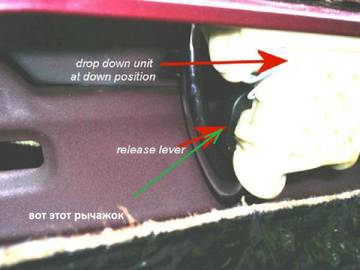

Цитата: Демьян от 09 апреля 2013, 19:19:30не нашел ни каких кнопок - рычагов для освобождения фиксатора,
как раз там есть спец Черный рычажок !!!!  ONIX64, поищи поиском, должна быть фотка (или спроси у Konstantin,  , равных ему по вытаскиванию подголовников нет

надо будет спросить, а вобще с механизмом разобрался , а вот вытащить их несмог, видимо все-таки у Демьян сломанны фиксаторы, потому что я высвободил защелки-заглушки которые полку держат и задрал вверх как на фото, но вытащить их неудалось , плотно седят, боюсь сломать....

#23
Almay спасибо, завтра попробую вынуть, кстате народ у кого под ногами пассажира ниша с электроникой ? это так и должно быть или это колхоз ?
