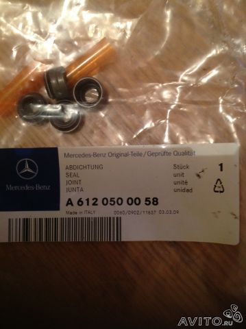

Цитата: SVD от 27 марта 2013, 16:02:13
- Маслосъемный колпачок A 612 050 00 58 16шт.
16 шт. , этот номер разве не комплект в котором 4 шт. колпачка т.е. на один цилиндр? или ты их 16 шт заказал? ты же получил их уже!
DeLp!eRo
#50
В одном комплекте 4-е колпачка

Snake Van Carsten
вот что и хочу узнать!
т.е. заказываю A 612 050 00 58 - 4 шт., в итоге получаю 16 шт. колпачков?
в смысле именно данный парт номер и есть комплект из 4х штук?

SVDАвтор темы
Совершенно верно! Сорри, исправлю первый пост! :bz:
