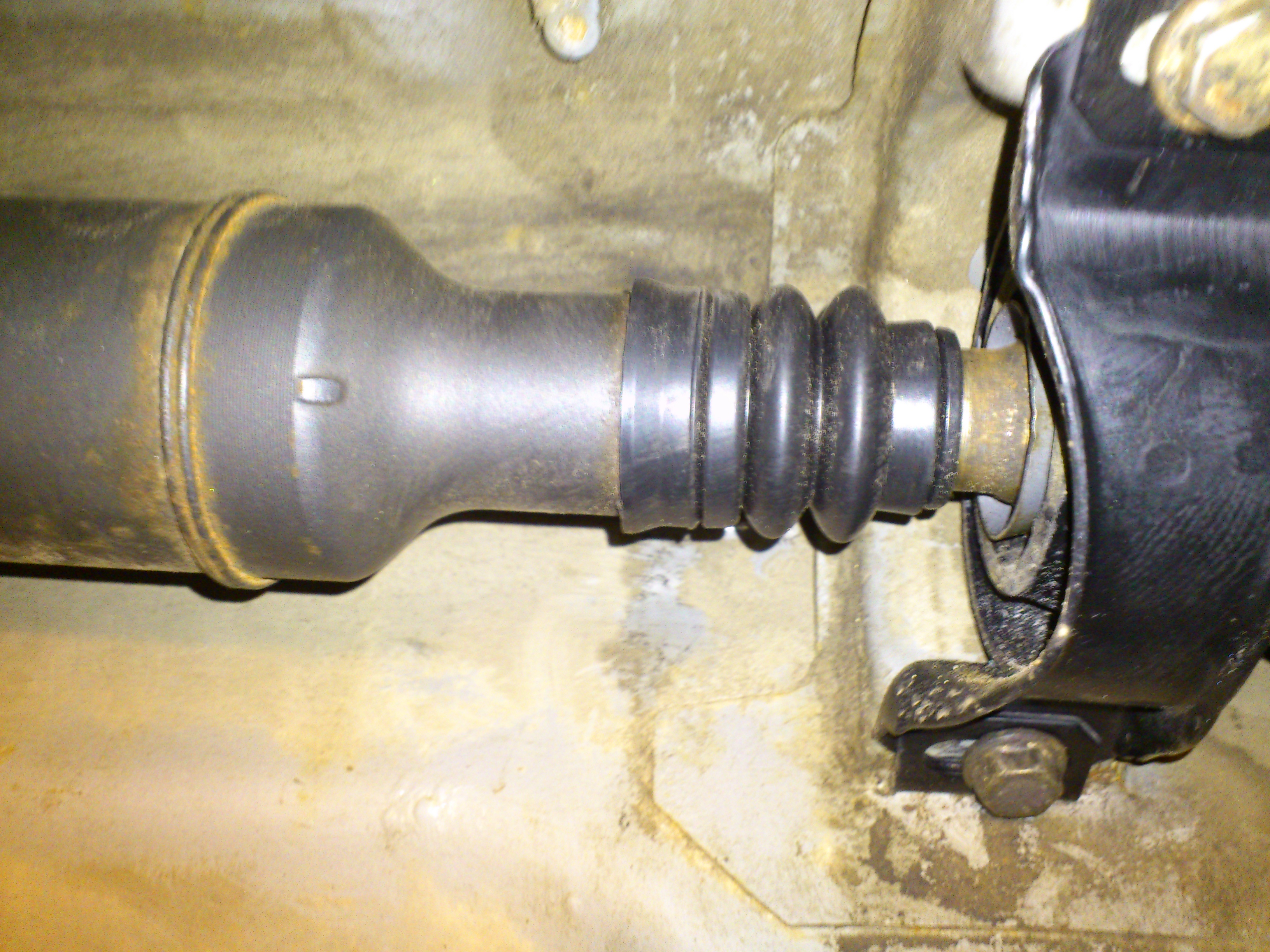

передняя часть кардана с ней все понятно
задняя часть кардана

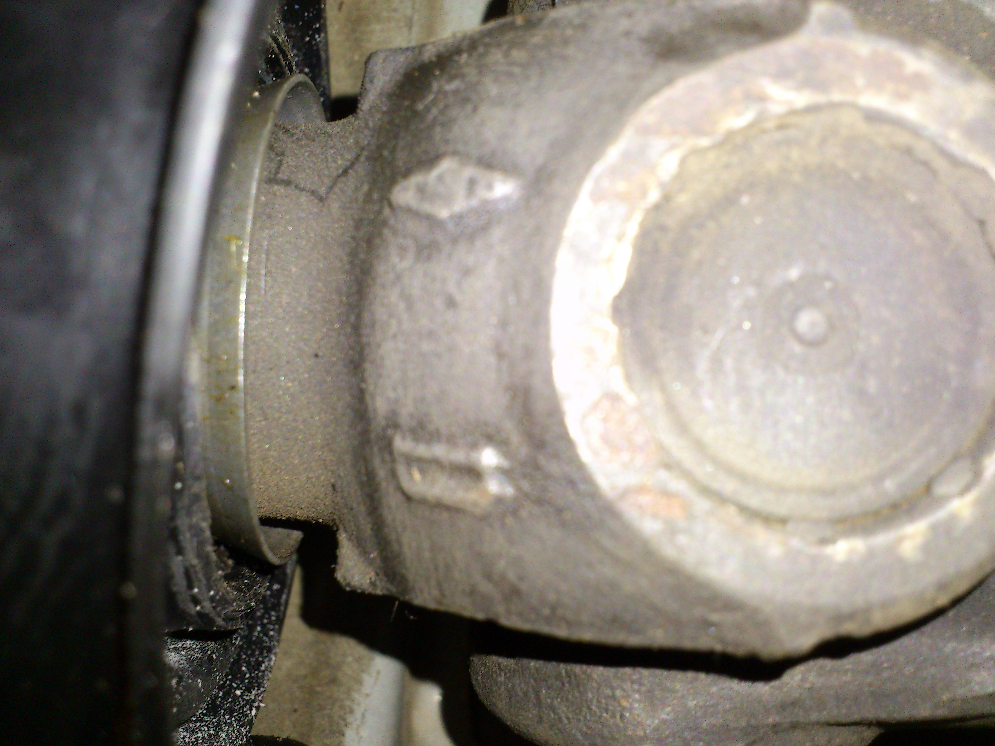

1 сторона крестовины
метки: 1ая похожа на ромбик, 2ая на букву "D"
сейчас передняя метка между метками "ромбик"(ближе к ромбику) и "D"

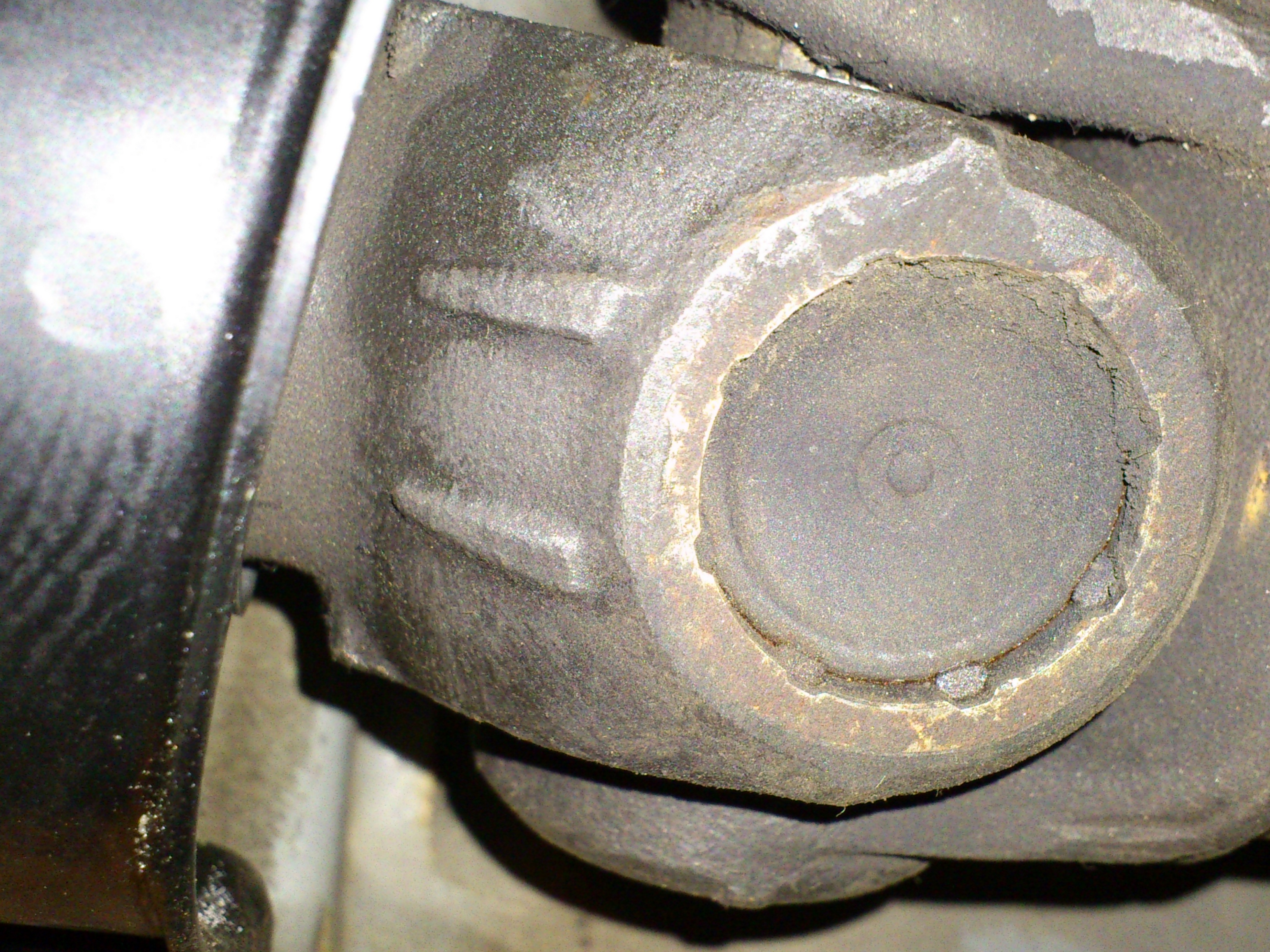

2 сторона крестовины
метки две похожи на треугольники
Вот это они и есть.

значит этот гад, не правльно поставил  >:(
а подскажи для чего другие метки??7

Цитата: Freez от 21 марта 2013, 21:08:52а подскажи для чего другие метки??7
Этого не знаю.

KLIMENTIY
Цитата: Freez от 21 марта 2013, 21:16:47думаю может еще кто отпишется, чтоб быть уверенным на все 100%
Да все верно, именно между метками которые похожи на треугольники.
Цитата: Pavel0861 от 21 марта 2013, 21:29:15
Какой ты, однако... дотошный  :D
Здорово ответил.
У меня тож метки на кардане не совпадали,так спасибо Руслану(KLIMENTIY) :bz:,он увидел и переставил как надо :good:
Sergunek
Ставь по меткам которые треугольники(сам делал). Ставь ИДЕАЛЬНО РОВНО между ними,разница на 1 зуб---будет вибрация с гулом на 120 км.ч
