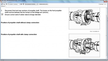

Цитата: Pavel0861 от 21 марта 2013, 21:29:15
Какой ты, однако... дотошный  :D
А можно фотку еще раз прикрепить. у меня она что-то не открылась.
это у вас скриншот из WIS-a?

Цитата: orkhan81 от 21 февраля 2015, 18:46:17фотку еще раз прикрепить. у меня она что-то не открылась.
может эта поможет?
Цитата: orkhan81 от 21 февраля 2015, 18:46:17А можно фотку еще раз прикрепить. у меня она что-то не открылась.
В первом посту отличные фотки, тоже все видно.
может эта поможет?
Спасибо.
Так и поставили.
в чем дело не пойму :al:
да я видел их.
просто я хотел посмотреть на фотку из какого нибудь офиц документа , из WIS-a например.
Цитата: orkhan81 от 21 февраля 2015, 21:51:01я хотел посмотреть на фотку из какого нибудь офиц документа , из WIS-a например.
И что все такие недоверчивые, официальные документы подавай?
orkhan81
Спасибо.
А какая разница между первым и вторым рисунком?
orkhan81
Цитата: Pavel0861 от 21 февраля 2015, 21:52:02
Цитата: orkhan81 от 21 февраля 2015, 21:49:29Так и поставили.
Точно так? А может, так?
нет. не так.
Привильно поставили :al:
Цитата: orkhan81 от 21 февраля 2015, 23:00:25А какая разница между первым и вторым рисунком?
Разная конструкция карданных валов. У тебя - тот, что вверху.
