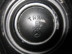

Нижние передние поперечные рычаги
TRW JTC 218 левый (оригинальный номер A 170 330 01 07)           TRW JTC 219 правый (оригинальный номер A 170 330 02 07)
Цена вопроса: 15 000 р – левый и правый.

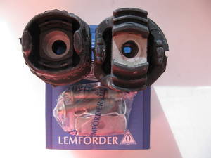

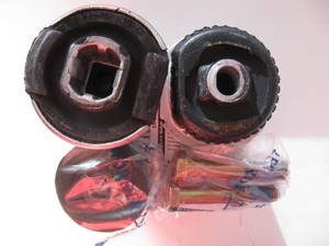

Задний сайлентблок подрамника заднего моста
Lemforder 11020 01 комплект 2 шт. (оригинальный номер A 202 350 34 08)
Цена вопроса: 1 900 р
Передний сайлентблок подрамника заднего моста
Lemforder 10979 01 комплект 2 шт. (оригинальный номер A 124 350 03 41)
Цена вопроса: 1 800 р
UraffАвтор темы

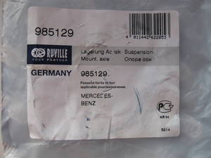

Сайлентблоки опоры редуктора заднего моста
Ruville 985129 (оригинальный номер A 202 351 11 42)
Цена вопроса: 1 100 р – 2 шт.

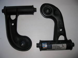

Передние верхние рычаги подвески для модификации Sport
Левый MB A 210 330 87 07, правый MB A 210 330 88 07
Цена вопроса: 7 000 р - оба.

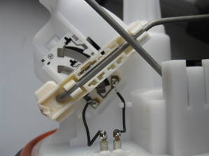

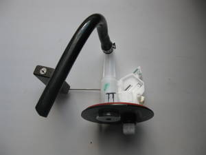

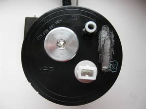

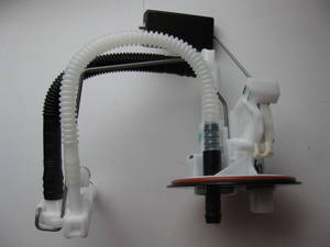

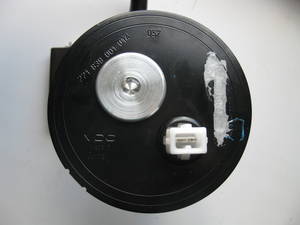

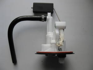

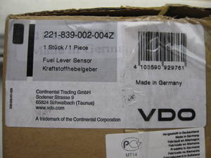

Датчики уровня топлива
Левый VDO 221-839-002-004 Z (оригинальный номер A 202 470 39 41)
Правый VDO 221-839-001-014 Z (оригинальный номер A 208 470 10 41)
Левый – 3 800р., правый – 3 500р.

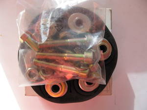

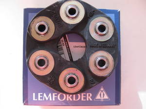

Муфта эластичная карданного вала, передняя
MB A 202 410 11 15
Цена вопроса: 2 900 р
UraffАвтор темы

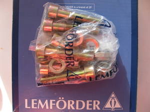

Муфта эластичная карданного вала, задняя
Lemforder 11031 01 (оригинальный номер A 202 410 13 15)

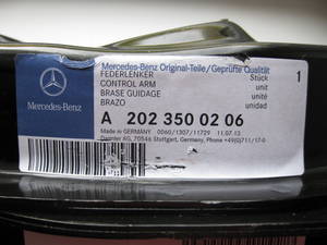

Задние поперечные рычаги
MB A 202 350 02 06
Цена: 7 000 р. - 2шт.
