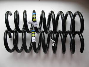

UraffАвтор темы
Пружины задней подвески
MB A 210 324 31 04
Цена вопроса: 7 500 р – 2 шт.

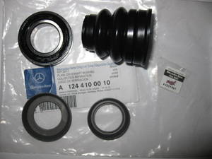

UraffАвтор темы
Ремкомплект подшипника подвесного
MB A 124 410 00 10
Цена: 1 600 р.

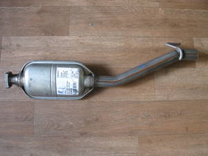

UraffАвтор темы

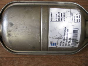

Глушитель средняя часть
Eberspecher 23.196.82
Цена вопроса: 3 400 р.

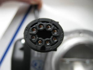

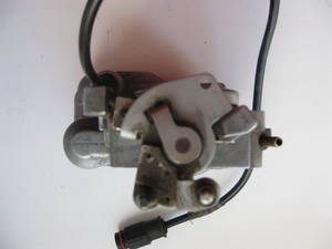

UraffАвтор темы

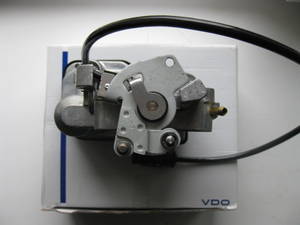

Дроссельная заслонка
Было MB A 000 141 92 25 (VDO 408-227-111-001)
Стало VDO 408-227-111-003Z (MB A 001 141 02 25)

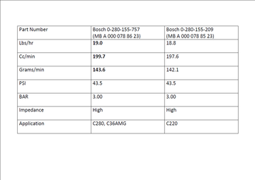

Форсунки топливные MB A 000 078 86 23 (Bosch 0‐280‐155‐757)
Отличие от стоковых MB A 000 078 85 23 - четыре отверстия распыла, остальные в таблице:

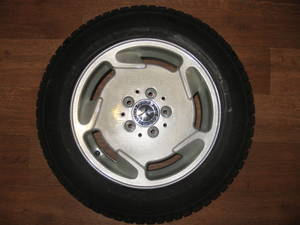

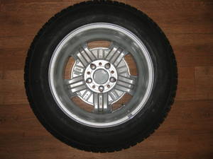

UraffАвтор темы
#126
Отреставрированные родные диски "Sport" 7.0J x 15 ET 37 B6 6 47 0067, резина ContiIceContact BD 195/65R15 (вклееные шипы), колпачки чёрные «Родстер-дизайн» B6 6 47 0201

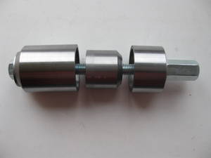

UraffАвтор темы

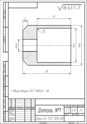

Съемник шарового («плавающего») шарнира задней подвески
Съёмник изготовлен по чертежам одной из тем этого форума
http://s5.uploads.ru/UKH6n.pdf

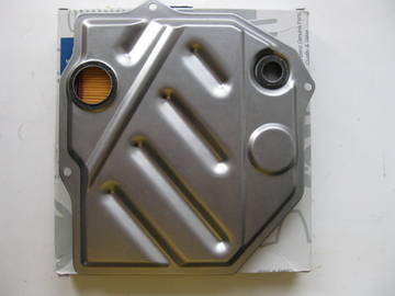

UraffАвтор темы
#128
В продолжение этой темы - https://w202club.su/index.php?topic=17271.msg369239#msg369239

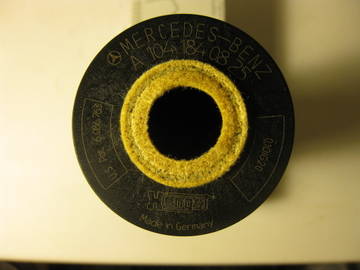

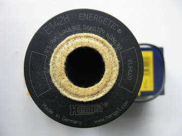

Очередная замена масла и масляного фильтра, масло FUCHS TITAN SUPERSYN 5W-50, фильтр оригинал A 104 180 01 09, а в коробочке все тот же Hengst с мерсономером A 104 184 08 25

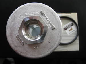

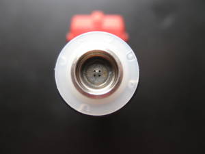

Замена сетчатого фильтра топливного бака (MB A 202 470 03 06 - комплект фильтр и сальник)
Состояние старого
Новый
Цена вопроса: 900 р.

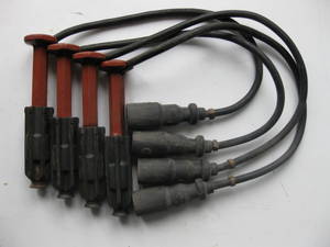

UraffАвтор темы

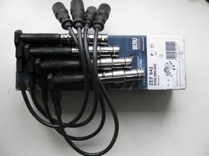

Провода высоковольтные
Старые (оригинал)
Новый комплект Beru ZEF642 (он же - Beru 0 300 890 642)
Цена: 3 000 р.

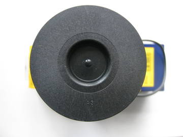

UraffАвтор темы

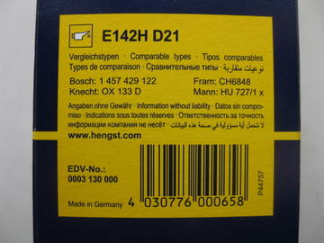

Масляный фильтр
Hengst E142H D21 (такой лежит в оригинальной коробке)
Цена: 220 р.

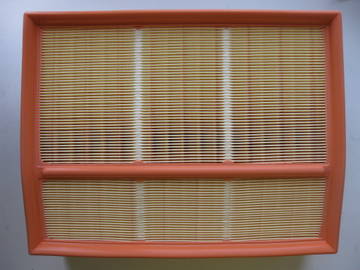

UraffАвтор темы

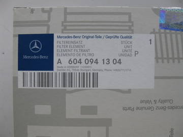

Фильтр воздушный
Оригинал A 604 094 13 04
Цена вопроса: 960 р.

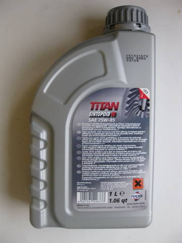

Жидкость для самоблокирующегося дифференциала
Fuchs TITAN SINTOPOID FE 75W-85 1 литр допуск 235.7 артикул 600635725, оригинальный номер A 001 989 33 03
Цена вопроса: 530 р. - 1 литр. (требуется 1.1-1.2 литра)
