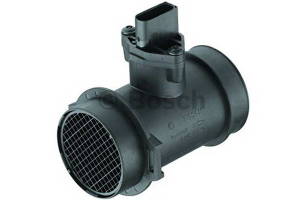

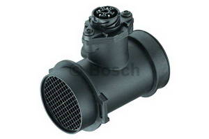

ДМРВ MB A 000 094 00 48 он же BOSCH 0 280 217 100 - тип HFM2C-4.7 и ДМРВ MB A 000 094 19 48 он же BOSCH 0 280 218 081 - тип HFM5-4.7, различаются типом сенсора и конструкцией разъёмов подключения.
     BOSCH 0 280 217 100 (фото BOSCH)               BOSCH 0 280 218 081 (фото BOSCH)
Если вместо типа HFM2C-4.7 установить тип HFM5-4.7, то будет ли последний корректно работать? Выясняется...

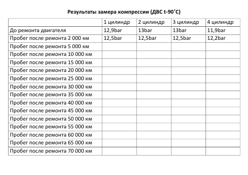

Замер компрессии после переборки и кратковременной обкатки
После переборки двигателя прошло 2 000 км, выкладываю результаты, как обещал:
Следующий замер 5 000-10 000 км. "Будем посмотреть" изменения, если они будут.
