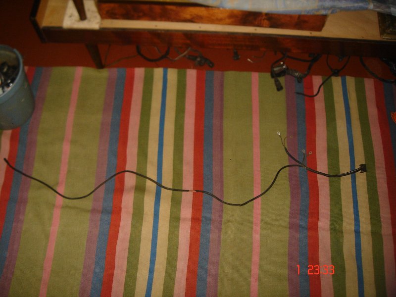

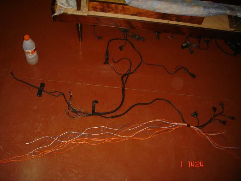

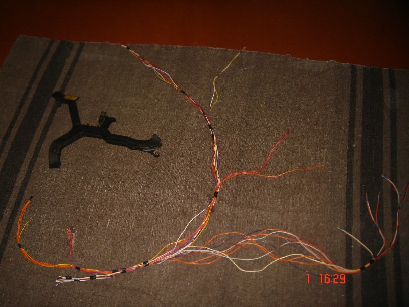

В руки проводка поступила ко мне в таком вот виде: голые провода на форсунки, осыпающаяся изоляция с проводки на ДТ - вообщем стандартная проблема для жгутов 111/104 моторов.

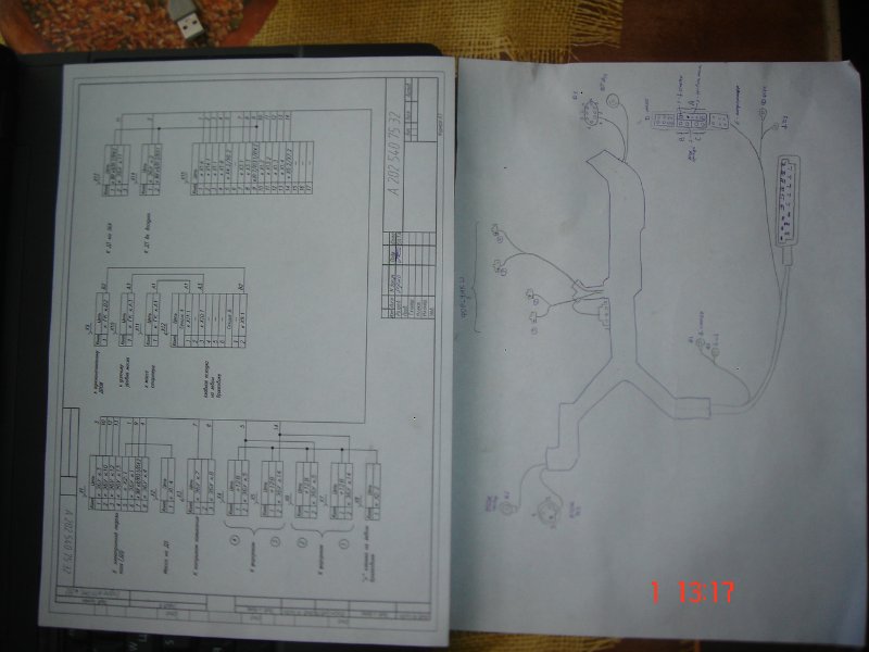

Прозваниваем проводку, находим все цепи и составляем электрическую и монтажную схемы

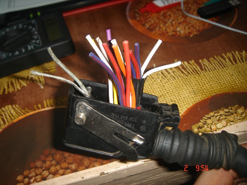

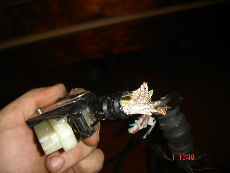

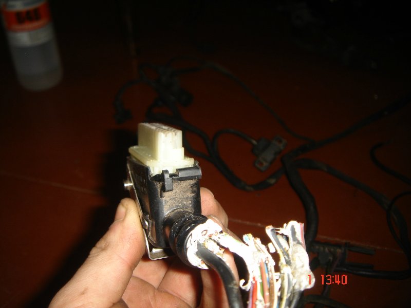

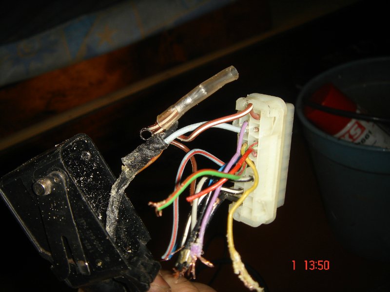

Теперь можно заняться разбором разъема на блок управлния двигателем. Нам нужно сохранить радиочастотный кабель на ДТ входящего воздуха, т.к. его мы будем использовать в вновь сформированном жгуте. Все остальные провода обрезаем и расковыриваем заливку.

Когда цепи под все разъемы сформированы, самое время отделить старый жгут от нового.
Оцениваем как новый жгут будет располагаться в коробе, корректируем расположение узлов ветвей и фиксируем их изолентой.

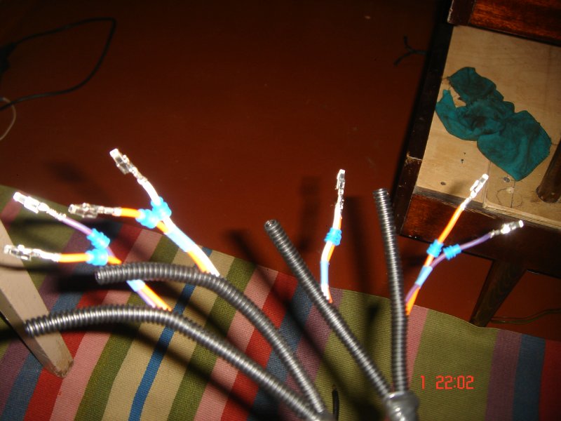

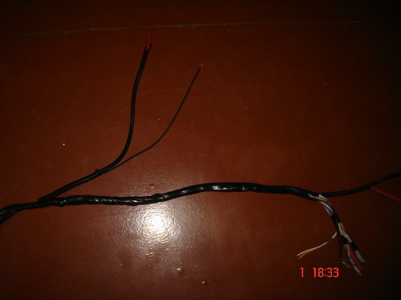

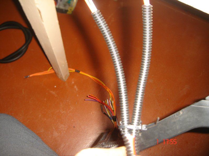

Формируем ветви под датчики температуры ОЖ. Общая ветвь упакована в 7мм гофрошланг, ветвь к ДТОЖ на ЭБУ в 5мм шланг, а ветвь на 1-контактный ДТОЖ - в термоусадочную трубку. Узел сначала фиксируется пластиковой стяжкой, затем поверх обматываем изолентой

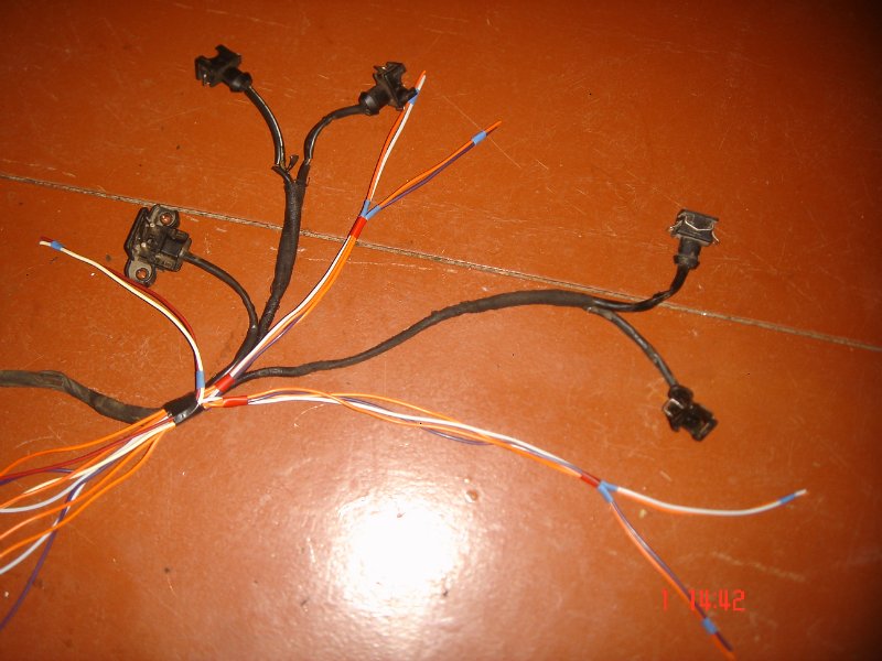

Аналогично формируются ветви под разъемы форсунок

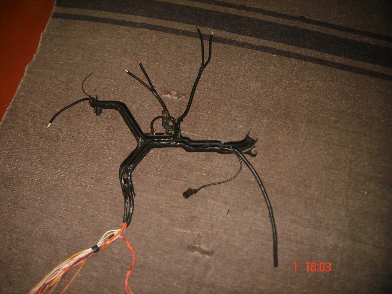

Далее обматыаю получившиеся ветви изолентой и укладываю в короб

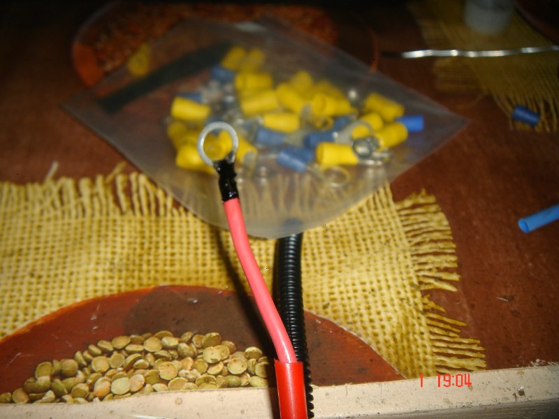

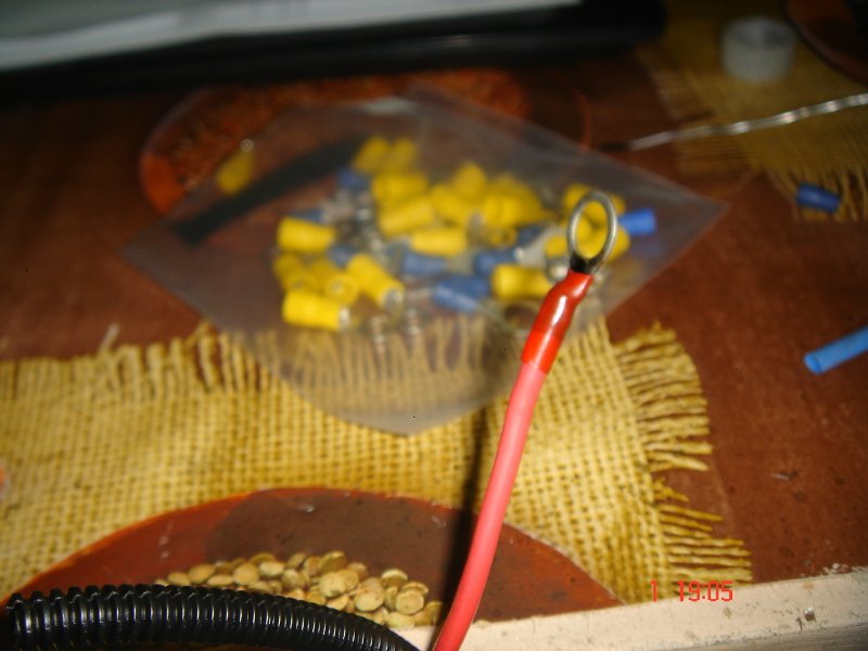

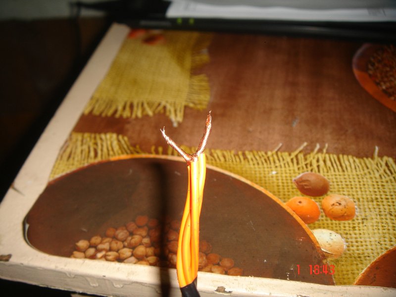

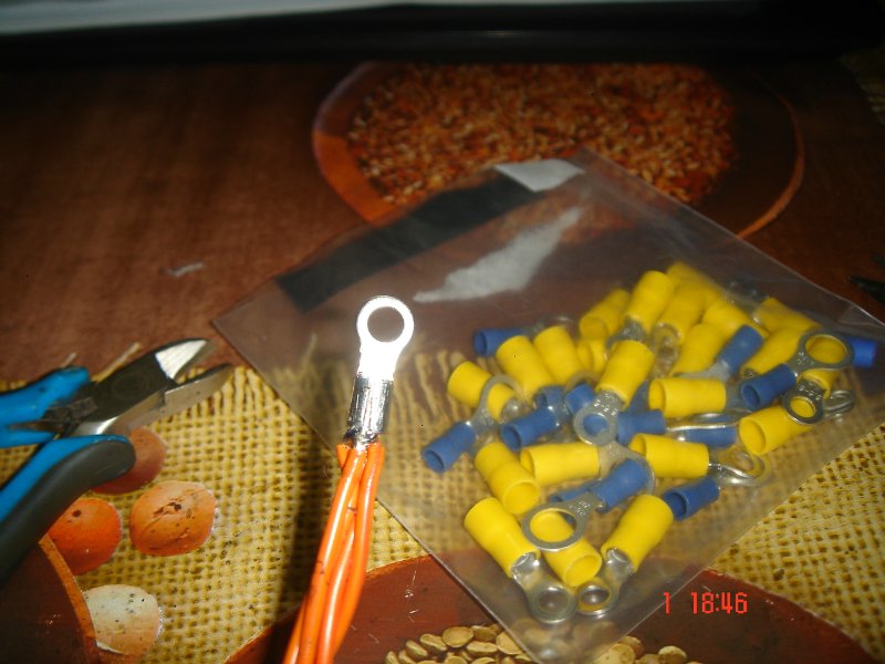

На проводке предусмотрено несколько цепей, которые оканчиваются клеммами. На фотографии ниже представлено, как 4 плюсовых провода распаивались в клемму, которая выводиться в колодку на левой брызговик в моторном отсеке. На каждом из проводов изоляция зачищается, жилы разводятся пополам и скручиваются. Затем полученные 2 скрутки повторно скручиваются между собой.

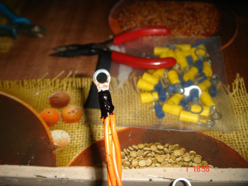

Затем одеваем клемму и опаиваем ее. Место пайки защищаем от окисления лаком марки "Цапон".

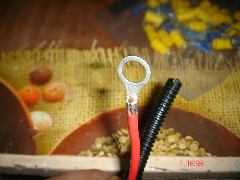

Массовая клемма на электронную педаль газа
Анлогично поступаем с клеммой, подключаемой на массу стартера. Распаиваю, защищаю место пайки лаком и одеваю термоусадку.

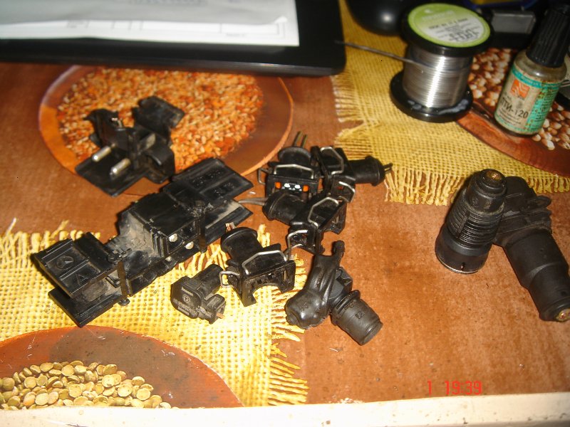

Готовимся к установке разъемов форсунок. Для этого из разъемов следует извлечь старые контакты, приготовить 8 сальников и 8 контактов марки АМР.

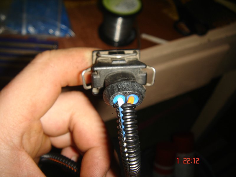

Одеваем сальники на провода, обжимаем АМР-ми и опаиваем их.
Одеваем разъем форсунки. Следим чтобы сальник не выпирал и оказался заподлицо с плоскостью разъема.

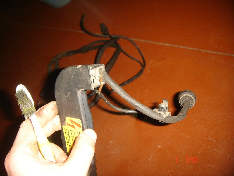

Для порядка перебрал также проводку катушек зажигания
Жгут практически готов. Осталось распаять фишки датчика температуры, ДЗ и колодку ЭБУ.

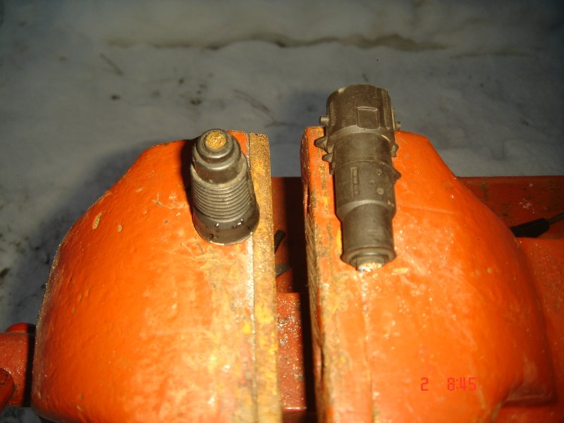

Утро следующего дня началось со вскрытия неразборных разъемов.
Разъем электронной педали газа
Разъем датчика температуры охлаждающей жидкости. Разбираем и впаиваем новые провода

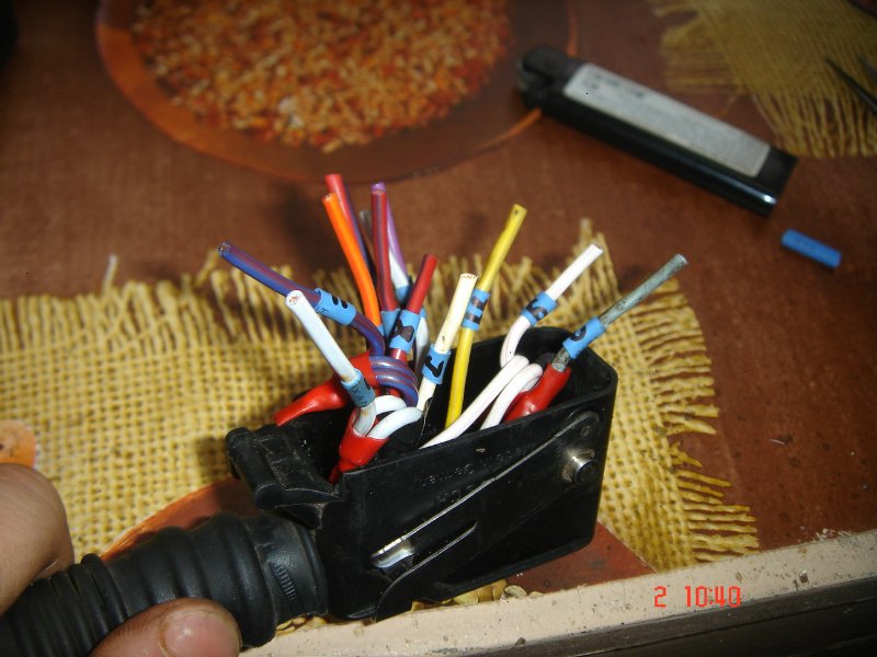

Готовим разъем основной колодки под ЭБУ

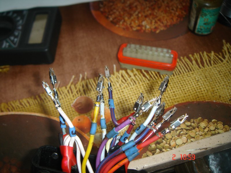

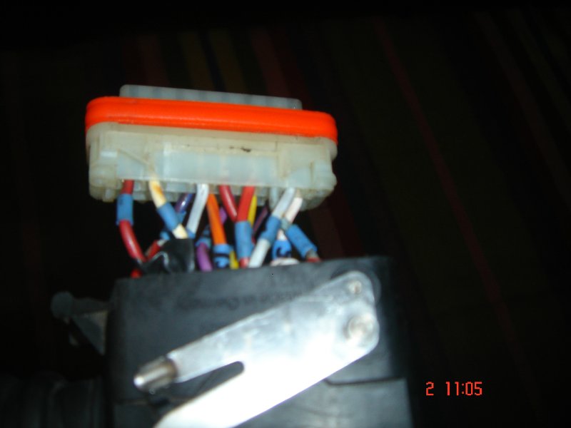

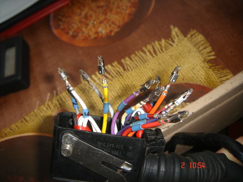

Согласно электрической схеме, в жгуте имеются общие цепи управления форсунками (впрыск попарный по сигналу ДПКВ), общая цепь ДТ вх. воздуха, 3-к ДТОЖ и ДЗ. Распаиваем эти провода и выводим один общий провод, который впоследующем будет обжат АМР-ой. Места пайки защищаем термоусадкой.
Далее производим маркировку проводо, обжатие проводов клеммами с последуеющей опайкой.
Фаршируем колодку и собираем разъем. Для избежания ошибок после сборки не забываем прозвонить все цепи на предмет правильности монтажа
Теперь кабель готов!
