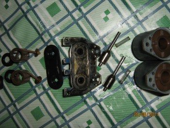

Господа, термостат поменял. После замены машина грелась 20 минут при температуре воздуха +3 градуса. Температура двигателя - чуть больше 80 градусов. Включил печку - и никаких изменений. Также дует теплый воздух, то есть кладу ладонь на дефлектор - руку не обжигает, можно держать руку сколько хочешь.
Давление в системе есть. Оба яйца теплые, шланги, подходящие к ним - теплые.
Про муфту. Остановить ее несколькими газетами, свернутыми в трубочку, не удалось. Газеты порваны. Но на холодном моторе проверили так: один человек держал газ на 3000 об/мин, второй - смотрел на скорость вращения винта. Винт вращался также, как и на холостых оборотах. Я так понимаю, что муфта у меня исправна?
Салонный фильтр менялся 3 месяца назад.
Яйца разбирал и чистил вчера. Клапана не идеально сверкают, но грязи нет. Хотя я, конечно, почистил их заодно.
Что делать дальше?
Появилось еще 2 варианта действий: смотреть радиатор печки и (или) ставить дополнительный насос. Кто что думает?
