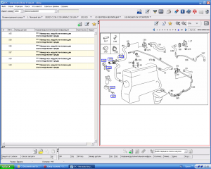

у тебя по вину
875  Обогрев системы омывателя стекла (с 01.02.1988)
значит и насос рециркуляции должен был стоять, если я не ошибаюсь!
а система да, очень полезная! тоже всё хочу заморочиться!

а как тогда понимать по расшифровке код 875  Обогрев системы омывателя стекла (с 01.02.1988)?
без этого насоса не куда будет подключить обогрев омывайки, на сколько я понимаю!
Цитата: КОБА от 10 ноября 2012, 10:45:26значит кипятильника тоже не было.
А вот кипятильник почему-то бьется у всех, в том числе и у меня....хотя его нет :(
Цитата: Snake Van Carsten от 10 ноября 2012, 10:46:23без этого насоса не куда будет подключить обогрев омывайки, на сколько я понимаю!
На схеме это не указано, но можно спросить у автора темы как было подключено все это. до у становки насоса. Самому интересно!!!
