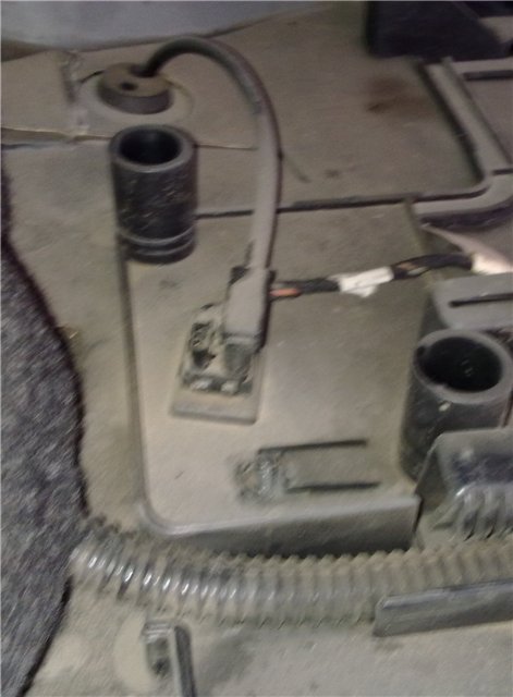

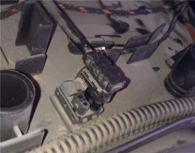

Georgos
на универсале  они приходят в багажник , там штекеры!
Цитата: Georgos от 27 ноября 2012, 23:12:03на универсале  они приходят в багажник , там штекеры!
На седане тоже.
KLIMENTIY
На седане тоже.
И на купэ... :hihi: Все приходит в багажник... :rus_alkan:
