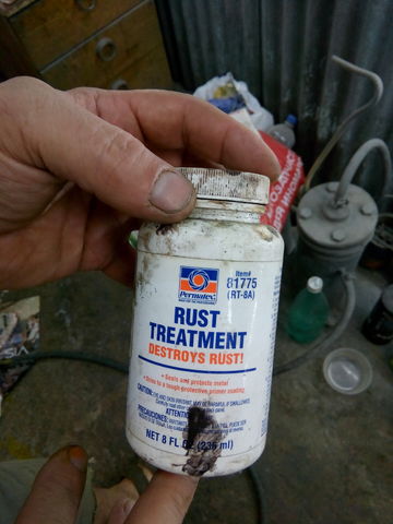

verum99, у меня такой вопрос,  после нанесения преобразователя, сохнет сколько примерно часов, после этого можно наждачкой, вытирать надо будет верно?
verum99Автор темы
Цитата: Delphin от 19 августа 2015, 16:45:09после нанесения преобразователя, сохнет сколько примерно часов, после этого можно наждачкой, вытирать надо будет верно?
Преобразователь ржавчины в грунт. 473 гр. Средство с помощью которого удается решить сразу две задачи: победить коррозию и загрунтовать поверхность перед окрашиванием. Быстровысыхающая каучуково - латексная обмазка белого цвета под действием окислов металла преобразуется в прочную полимерную плёнку черного цвета. Применяется для остановки и ликвидации коррозии, защите металлических поверхностей и подготовки их к окрашиванию. Применение: Очистить поверхность от грязи и масел. Взболтать флакон и нанести слой преобразователя. Выждать 20-30 минут и нанести второй слой средства. После высыхания можно окрашивать.

z10b_Hittroff
Насчет латекса не знаю, а вот из этой пленки, имхо, грунт никакой. На мой вкус это годится только как временная мера, дабы ржа не распространялась.
Вот и я ж о чем. С чего это резина вдруг полимером станет? И как вобще на нем что-то будет держаться?
z10b_Hittroff
Цитата: TITOFF от 19 августа 2015, 22:09:27И как вобще на нем что-то будет держаться?
Держаться то будет, но с грунтом не сравнить, скорей уж с тонким слоем герметика. Уж красить по нему я бы точно не стал - только упустишь очередной момент, пока краску поднимет.
z10b, я же и говорю не он будет держаться, а ЛКМ на нем.
