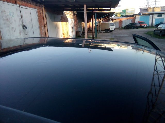

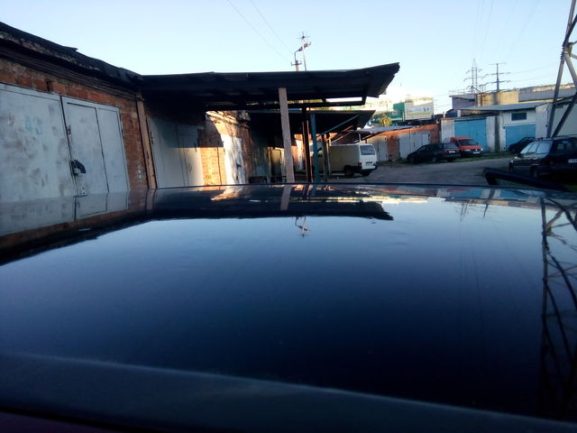

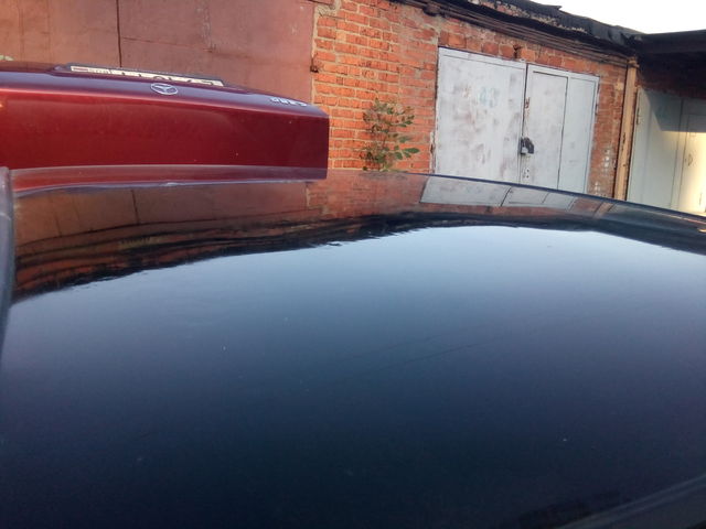

я бы и не увидел,но товарищ обратил мое внимание как покрашена крыша,не знаю будет ли видно на фото,но она вся в буграх :'(

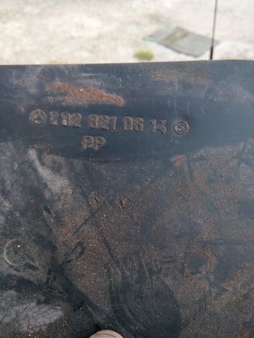

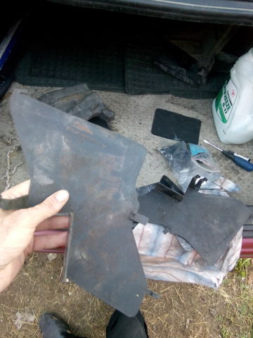

и вот обнаружил у себя в багажнике аж 3 штуки вот таких деталей
при том что мои и правая и левая на месте :hihi:

Цитата: verum99 от 09 августа 2015, 00:55:04но она вся в буграх
Отсутствие опыта при подготовке деталей к покраске налицо.Элементарно не вывели поверхность убрав шпатлевку.Толи торопились или надоело,лентебаи в общем и халтурщики.
