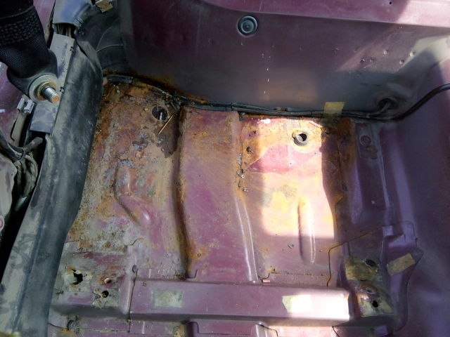

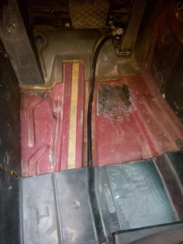

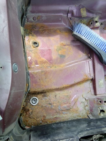

В углу справа впереди у водителя пол почти выпал,постучи молоточком,такой цвет указывает именно на серьезную степень ржавчины металла. Ром постучал молотком и потыкал отверткой металл живой относительно....
я бы переварил,так как это все может отвалиться. увы не имею опыта в сварке :cf:
Отсутствие опыта при подготовке деталей к покраске налицо как сказал Игорь Гурон: раньше и то ровнее было :hihi:
С другой стороны как заварено посмотрел? да вроде боле-менее,но особо не смотрел :cf:

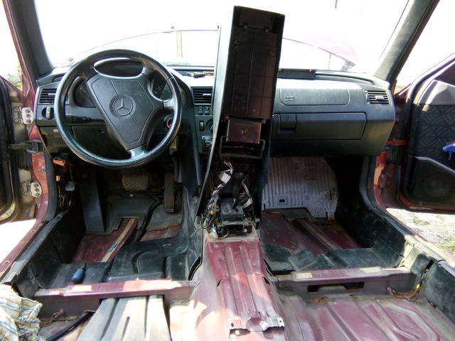

И так приступаем к съему задних ковров
тем наверное полно,но пишу больше наверное для себя (как памятка)

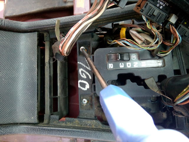

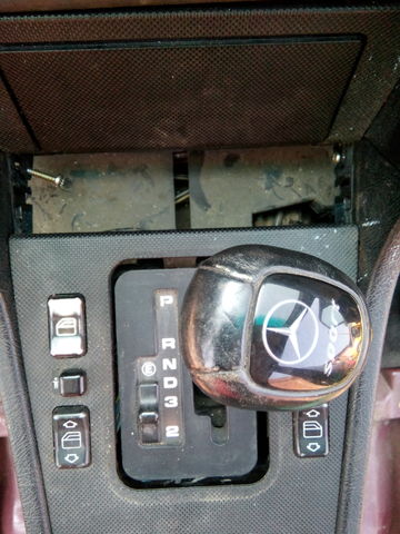

откручиваем кресла передние,снимаем задний диван,потом откручиваем консоль которая подлокотник
так сразу прошу понять правильно за время разлуки с машиной все позабыл что и как и вот пример когда первый раз еще в Питере включил зажигание и завел то осталась гореть лампа указывающая что где то нет контакта на лампочке,так я минут 5 в ступоре был и судорожно вспоминал что именно значит эта иконка :Laie_67:
так вот ну про болтики внутри самого подлокотника знают наверное все,а я вот не знал про эти...
и про эти тоже, вот они самые проблемные потому что не очень удобно их выкрутить и закрутить
далее вынимаем из пазов сам подлокотник
я не стал снимать фишки просто его задрал,для снятия пола он не мешал...

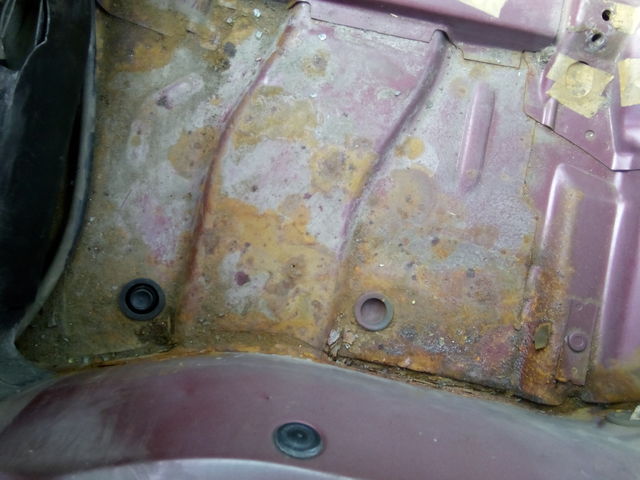

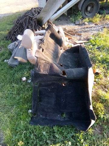

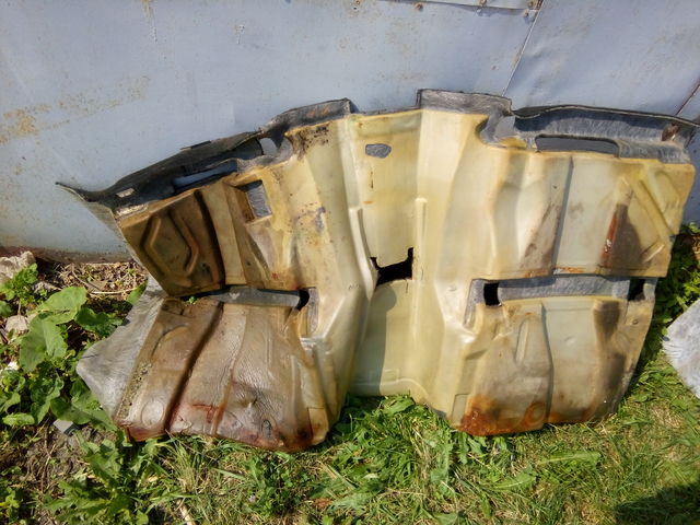

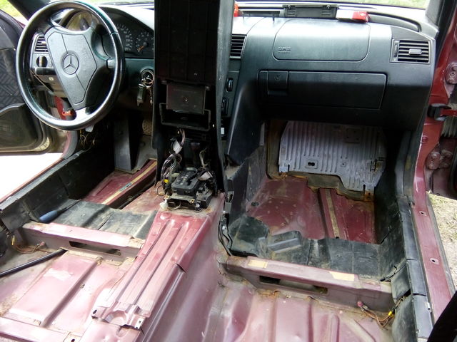

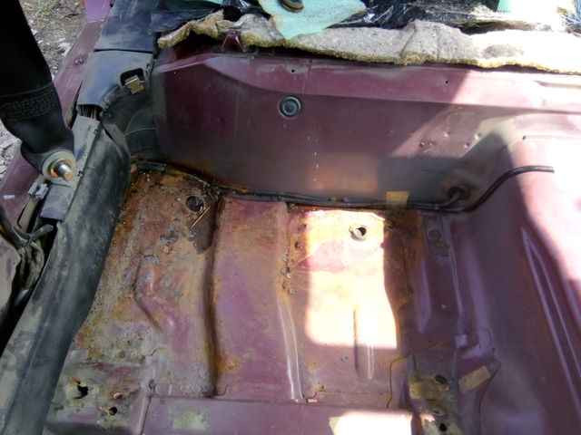

снял пол и  :ohmy: сам поролон полов особенно с правой стороны просто весь состоял из воды :o

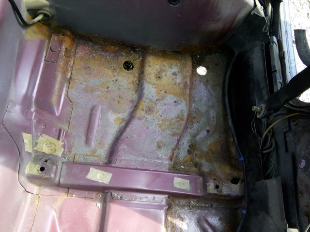

причины как бы очевидны отсутствие заглушек в технологических отверстиях , огорчил и сам пол сзади гораздо печальней чем спереди,началась коррозия
полы сзади со временем переваривать!!!! пока поставил заглушки и  немного смазал пушсалом

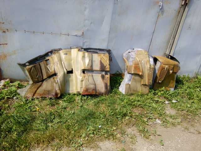

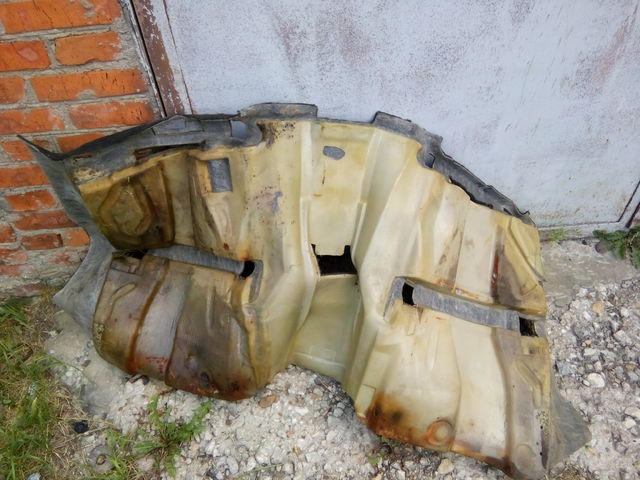

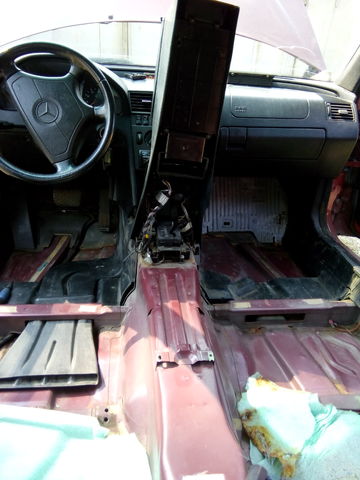

а теперь вопрос...как выгнать остатки воды из перегородок из салона к мотору вот этих
я не нашел как ее снять(щит то с пассажирской я снимал, а вот сам материал очень похожий на поролон,но тоньше в нем еще есть влага,я решил пока так: не ставлю передние полы пусть само самотеком стекает и сохнет,а я вытирать буду на сухо...
и так вот сам пол  целый день стоял на солнце ...
но так и не стекла вода даже :o
и по этому все решил так...

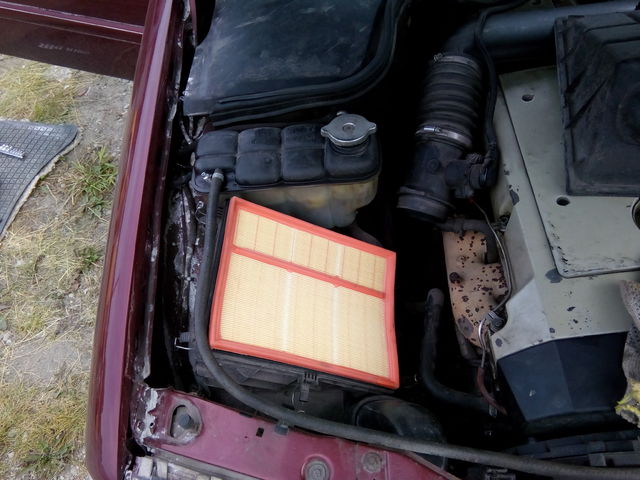

просто выбросил...пока все сохло поменял фильтр воздушный

verum99, про пассажирскую перегородку - езди без полов, вода сама стечет. Я у себя 10 см снизу оборвал, они в масле были. Там пол хорошо нагревается от мотора, быстро высохнет. Главное, чтобы новой воды не прибавлялось.
verum99Автор темы
Цитата: Vadim1984 от 09 августа 2015, 22:05:29про пассажирскую перегородку - езди без полов, вода сама стечет.
ну я ж так и сделал,а про водительское? и кстати откуда там вода то?
Vadim1984
verum99, про водительскую тоже самое - езди без полов. У тебя вода еще и в водительском ковре?
verum99Автор темы
Цитата: Vadim1984 от 09 августа 2015, 22:27:25про водительскую тоже самое - езди без полов. У тебя вода еще и в водительском ковре?
ну да только меньше,
я же сказал ПОЛЫ НЕ СТАВИЛ...
x-rays
можно еще на ночь их приподнимать, чтобы лучше выветривались. Я у себя бруски (приблизительно 20см в длину) подставлял

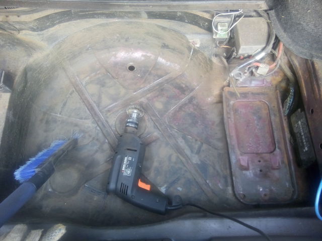

ну вот сегодня при помощи дрели выяснил что не так то и все печально :hihi:
не успел добраться до зада,но ничего доберусь скоро

Цитата: verum99 от 16 августа 2015, 22:41:17не так то и все печально
Берешь преобразователь ржавчины,опрыскиваешь все очаги ржавчины,затем металлической щеткой все зачищаешь до голого металла пока все не вычистишь.Ржа она такая,расползается под краской и ждет сырости чтобы выйти наружу(трэш)).

Цитата: Витамин-С от 17 августа 2015, 08:06:52Берешь преобразователь ржавчины,опрыскиваешь все очаги ржавчины,затем металлической щеткой все зачищаешь до голого металла пока все не вычистишь.
Роман спасибо, в теории то я силен :hihi:
