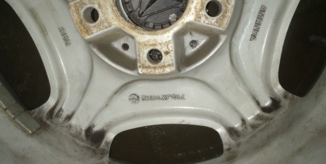

мне бы тоже узнать какой вылет вот у этих 7 1/2JX16H2
