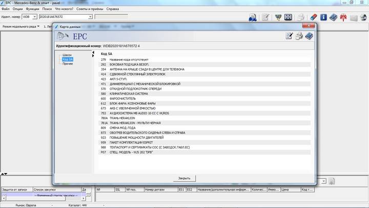

Цитата: Igor_Shapkin от 14 декабря 2015, 00:05:30по VIN'y мне полагаются вообще нереальные обувки
Цитата: фрай от 22 Сентября 2015, 15:47:01
    753    КОЛ.ДИСКИ С ДВОЙН.СПИЦ. AMG 20" С РАЗНЫМИ ШИНАМИ
А если так:
Igor_Shapkin
Спасибо, Павел. Меня тогда тоже насторожило, что в длинном списке описания по ВИНу присутствуют 20-ки.

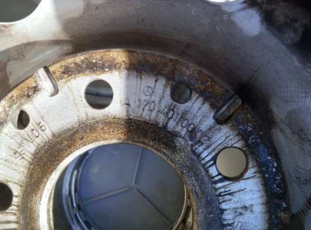

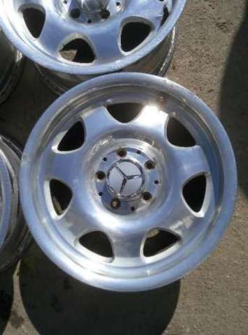

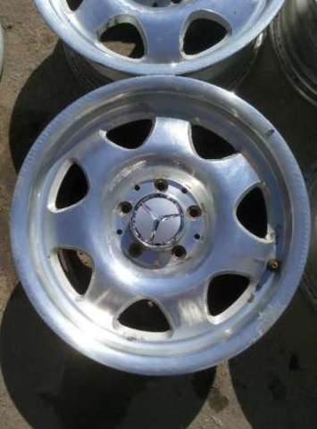

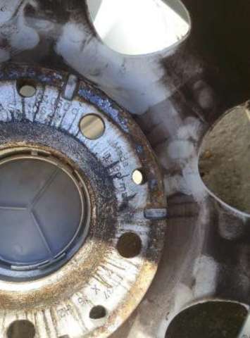

Долго искал оригинальную ковку именно 15",все параметры идеальны:7Jx15 H2 ET37,полный заводской сток для W210,W202.Оригинальный номер дисков А 170 401 00 02,производства Германии.Но видимо придётся их перекрашивать.Планирую отпескоструить.А дальше вот вопрос,как их грамотно покрасить?Грунтовка нужна или нет?Что за краска,дающая эффект хрома,как правильно называется?Слой лака в конце покраски на эту краску нужен или нет?Буду рад Вашим советам.
Порутчик 1969
По ходу сам разобрался со своими коваными дисками.Оказывается на лицевой стороне они отполированы и покрыты сверху полировки слоем(довольно толстым)лака.Местами лак сошёл и пошёл процесс окисления.Пескоструить их не буду,чтобы не испортить заводскую полировку.Буду наносить смывку для старых лакокрасочных покрытий на основе кислоты.Сегодня попробывал:за 2 часа очистил 1 диск от лака в 3-и захода нанесения смывки.Немного муторно,но эффект 100%-ный:лак сходит полностью,при этом полировка не повреждается.Затем зачищю наждачкой нулёвкой места окисления,дополнительно отполирую их и в заключении покрою 3-4-5(будем определяться в процессе)слоями лака.Как то так,может кому пригодиться мой опыт по этому вопросу.
P.S.Диски-бомба!Лёгкие-6кг вес одного диска.Смотряться с полировкой :good:! :ay:!Если кто будет искать такие,именно 15",то ставились они заводом на SLK.
Порутчик 1969, на отполированном алюминии никакой лак долго не продержится.
В стоке диски под фрезеровкой.
Порутчик 1969
Приветствую,Александр!Спорить не буду насчёт фрезеровки дисков в стоке,видимо так оно и есть,но на мой взгляд после фрезеровки диски подвергались ещё какой то финишной обработке,если не полировке,то наверняка шлифовке.Так как выглядит шероховатость поверхности их лицевой стороны,она не может быть такой сразу после фрезеровки.Всё моё ИМХО.
