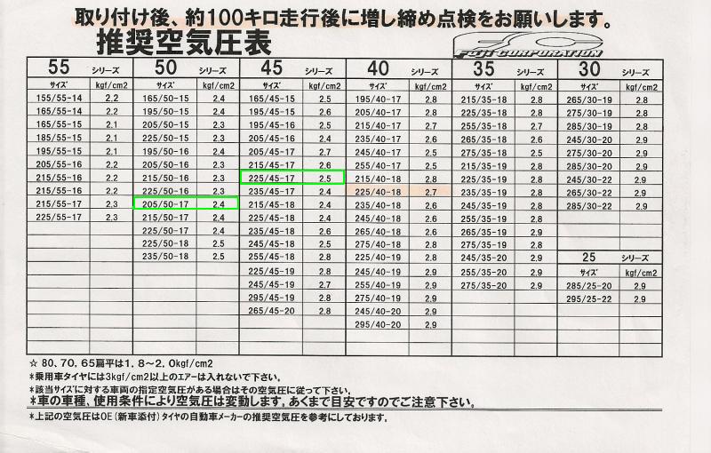

Думаю также будет в тему - у многих на лючке имеется пикча по давлению в шинах, рекомендованное по заводу
скидываю таблицу примерных значений давления в шинах на "нестандартные" размеры >>>

SergeyTer
Хочу спросить по давлению. Раньше ездил 195.65.15 Качал перед 2.1 зад 2.3 так на лючке написано.Теперь 205.55.16 Давление должно быть 2.2 везде? Подскажите как правильно.
AndrюxaАвтор темы
Цитата: SergeyTer от 13 октября 2012, 04:24:13Теперь 205.55.16 Давление должно быть 2.2 везде?
в принципе да, на зад можно чутка больше (2,3-2,4)

shef55
чТО-ТО НЕ СОВСЕМ СХОДИТСЯ ПРЕДСТАВЛЕННЫЕ ТУТ ПАРАМЕТРЫ И ДОПУСКИ ДАВЛЕНИЯ.
Судя по ним при размере 205/55/16 давление везде должно быть 2.2 очка.
У меня же на лючке наклейка где указанно что если автомобиль эксплуатируется не груженым (т.е. максимум 2 человека спереди), то давление спереди 2.2 а сзади 2.4.
А при полной загрузке сказанно вообще 2.3 и 2.8 (!!!) соответственно...
Ну и сколько же качать???
