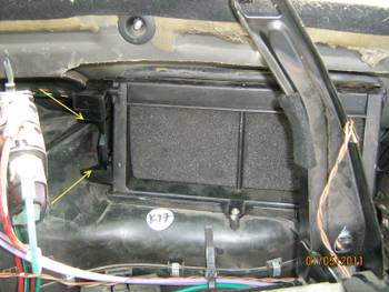

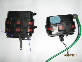

Вставляется в пазы под №1 и защелкивается №2. Как раз номер второй часто при неакуратном снятии и отламывается, как видно на втором клапане (отсутствует). Если ни разу не снимал , то советую лучше помучиться и скинуть торпеду и спокойно снять, чем переломать мало того защелку, но можно и посадочное крепление сдуру сломать. Тем более мешает подушка безопасности.
А отщелкивается он влево по стрелке

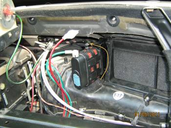

Это самое прикольное в этой части работы :hihi: Надевается эта пластинка на маленький выступ на самой заслонке при чем ....просто одевается и все! Но даже одев её и начиная вставлять сам привод, есть шанс 90% что она соскочити и попадать надо будет снова. Поэтому и советую лучше снять торпеду. Я изголялся всавить и так приоткрыв заслонку, зафиксировав её пачкой сигарет и наощупь одевал. Но так как я уже снимал торпеду  и видел этот механизм вблизи, то примерно уже представлял что там и как, поэтому у меня получилось вставить и так. Принцип я тебе уже описал, других действий там нет.Единственное чем еще могу помочь, так это фоткой со  снятым клапаном. Вот куда одеваются пазы заслонки
