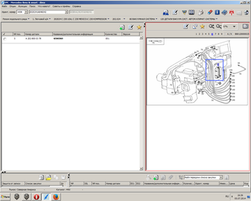

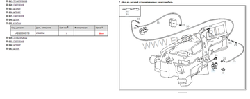

Цитата: Bgo от 05 июля 2014, 17:26:03что ето ?
Не нашел я на схеме такого прибора.  :al:
А вот такой есть?
Bgo
Цитата: Дмитрий (Dimonchik) от 05 июля 2014, 17:42:14Не нашел я на схеме такого прибора.
А вот такой есть?
да ето зогадка ))) я тоже думаю может у меня клапан такой )

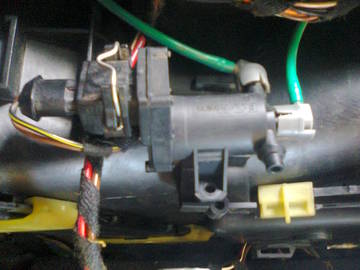

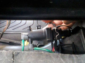

из бардачка вечно звучит когда касаюс крутилника севондия обнаружил вот ету из нево етд звук ))) вабшето я искал клапан рециркуляци
что ето ? и трети вакумная трубка сматрю нет может ето так ? помагите )
это клапан, 3 трубки там и нет, шуметь не должен вроде, скорей шумит клапан который на заслонке.
Bgo
Цитата: zai4eg от 05 июля 2014, 20:22:03это клапан, 3 трубки там и нет, шуметь не должен вроде, скорей шумит клапан который на заслонке.
да я вабше клапан не нашол ( нашол толко етд держал в руке а когда он шумил как вибрация дал так я думал что ето он шумит
