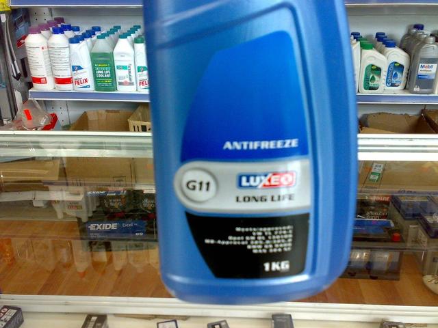

Eric Cartman
#85
вот эти я могу залить в свою машинку?
зы, по морозам не заморачиваюсь, так как у нас зимы максимум минус 5 ночью
i like tits
