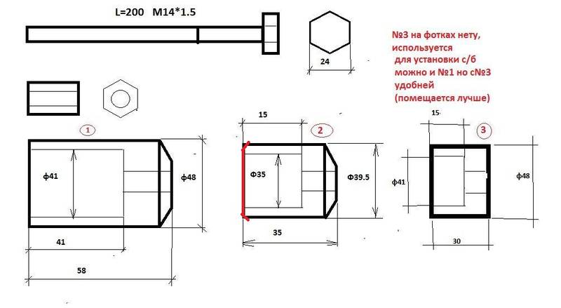

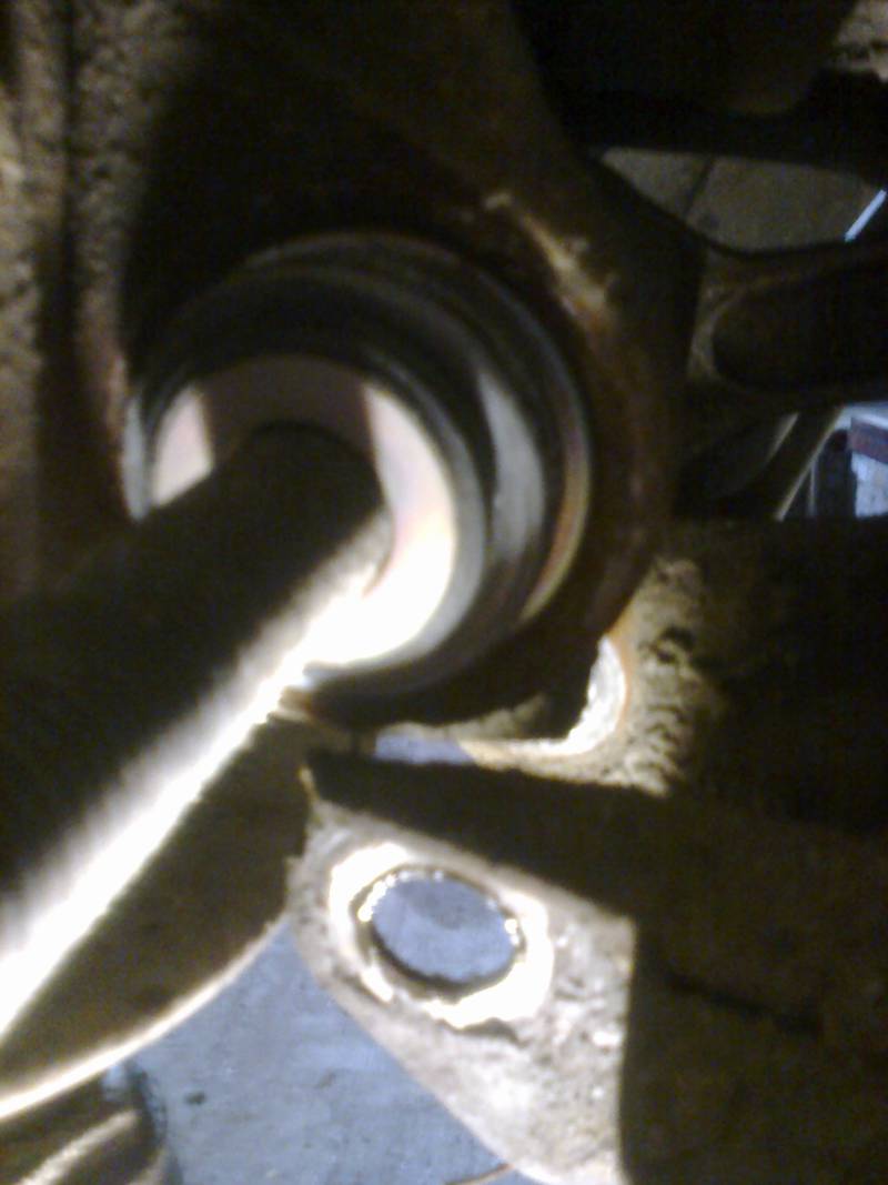

на моем фото эта фаска есть, но смысла она ни какого не несет
если только вот на этой детали, если вдруг не большое смещение, а оно присутствует вот без этой фаски возникает проблема, уперается, не попадает в с/б и приходится направлять, с ней было бы по проще.
Что касается длины детали, у меня все подошло отлично даже с этими размерами, просто съемную деталь под №1 устанавливал с задней стороны как при съемке так так и при установке
вот примерное фото, не очень хорошо видно правда, ни каких проблем, сам в субботу менял  :yes3:

ЦитироватьНе знаю ,у кого он не менялся годами болт могут и покалечить.
точить из нормальной стали и проблем долго не будет
Цитата: san81 от 27 октября 2014, 06:37:42на моем фото эта фаска есть, но смысла она ни какого не несет
если ее сделать градусов 30 - в ступицу поместится лучше (спереди)
повторюсь: не во всех ступицах присутствует эта проблема - на моем 124 все встает :cf:
на 202 с ЕТС немного было не "так"
Цитата: san81 от 27 октября 2014, 06:37:42устанавливал с задней стороны как при съемке так так и при установке
с/блок вынимается и вставляется с "задней" стороны - было такое мнение подкрепленное цитатами :mail1:
с/блоки лемф и трв имеют разную ширину (те которые попадались мне) - трв немного уже (посадочное место в ступицу), сажать его глубже чтоб был посередине
дойдет дело до замены - уточню размеры, что бы подходил ко всем
