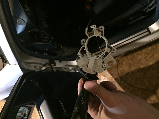

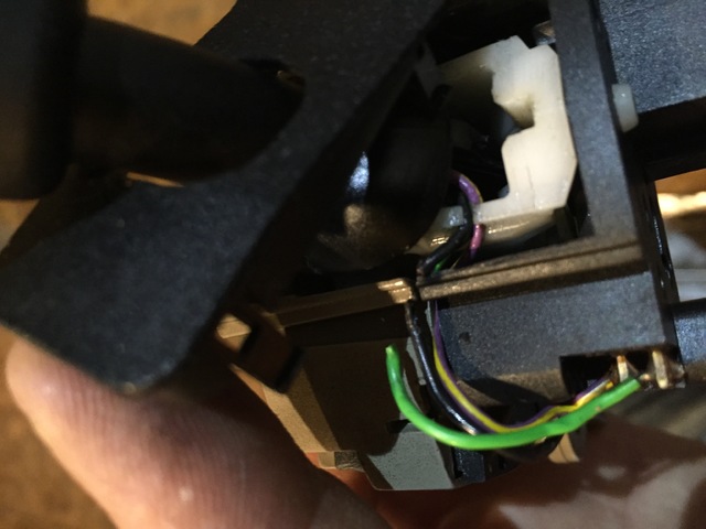

На днях помер дворник, не реагировал никак! Первые мысли были про пред и реле, но после прозвонки все оказалось целой. После прочтения форума, решил разобрать подрулевой. Кинул на моторчик дворника 12 вольт, убедился что рабочий. Скинул подрулевой и вот что  там оказалось, на фото видно, правда в разброс фото. :Laie_67:. Теперь все работает!  :acp:

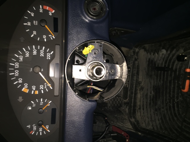

болтается переключатель и пластик вокруг него. Только руль снимать?
